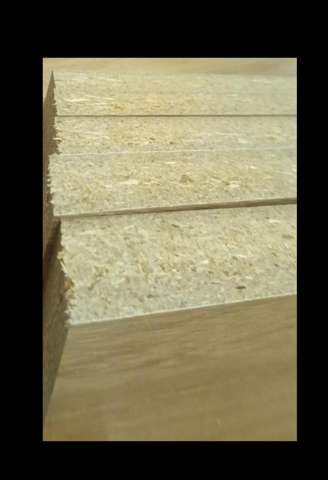

#15 OFFLINE   samsonit
samsonit
Отправлено 21 Сентябрь 2024 - 01:14
Здравствуйте. Честно сказать я уже устал бороться с этим станком, одна надежда на форум. Интернет был перерыт, но информации не нашёл. Станок Вудтек 2030.обычный на шаговых. Ситуация в следующем: при фрезерования по технологии нестинг однозаходной компенсациионной фрезой, размеры деталей очень расходятся в размере и причём по очереди. То есть из двенадцати деталей отрезанных вряд, 6 шт одного размера, а 6 другого. И ладно если бы размер увеличивается или уменьшался, так он через одну деталь. Больше меньше больше меньше и т. д. Но если в ручном режиме делать перемещение и раскрой так оно не происходит. Диагональ до мм. Размер по осям в размер. Люфтов нет, всё протянуть, смазано,, сто раз перепроверено. Драйвера местами менял. Это поисходит только по Х. По Y всё отлично и ничего не плавает размер держит чётко. Куда копать??
Вот так получается
Сообщение отредактировал Admin: 21 Сентябрь 2024 - 17:05
перенесено
#16 OFFLINE   lkbyysq
Отправлено 21 Сентябрь 2024 - 12:33
Муфта/шкив/шестерёнка/двигатель проскальзывает.
"Протянуто" - ни о чем.
"Проскальзывает" - это про другое.
Например не по правилам выполнена установка шестерни и затяжка установочного винта в лыску. Или резьба под винты двигателя криво нарезана.
Перебрать надо для счастья. Или для полной уверенности.
От крепления двигателя и до шестерни.
Сообщение отредактировал lkbyysq: 21 Сентябрь 2024 - 13:01
#17 OFFLINE   Андрей Кулагин
Андрей Кулагин
  • 1 115 сообщений
  • Город:Ярославль
    Мое хобби ремонт станков ЧПУ
Отправлено 26 Сентябрь 2024 - 15:17
Вот так получается
недавно рейку на вудтеке на новом выставлял
первый метр едет в плюс 1 мм , второй метр в минус 1 мм
в итоге 2000 мм по иксу ровно
:dirol:
