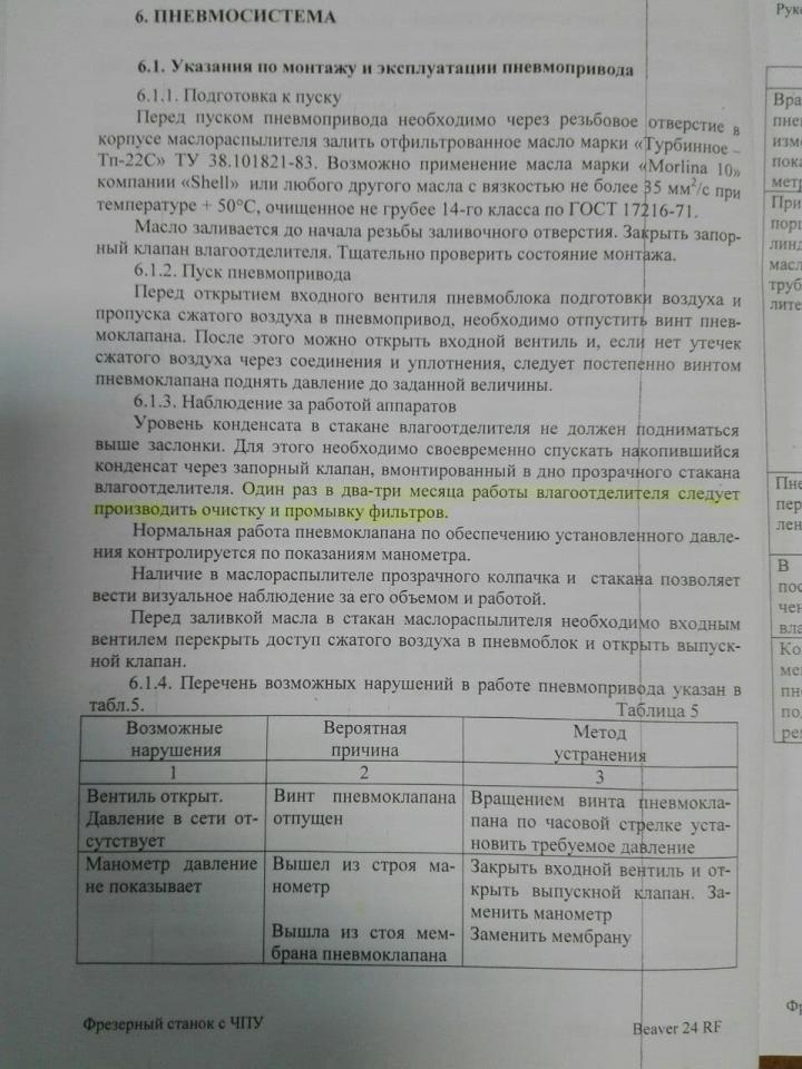

Шпиндель GDZ 143х133-9s на Beaver 24RF проработал 3 месяца, в руководстве сказано заливать масло в пневмопривод (система SMC) . Станочный продавец определяет блок SMC AFM20-02C-A, как часть пневмопривода, в который заливают масло (из руководства по эксплуатации), а дистрибьютор SMC говорит, что этот блок маслоотделитель пневмосистемы и в него масло не заливают.
Вопрос - у кого ни будь был опыт работы с такой комбинацией, и куда вы заливаете масло идущее на шпиндель, если масло, все таки, шпинделю нужно в системе автосмены инструмента?

Аналогичный станок, дистрибьютор верно говорит, это блок отвода масла. а если уж хочется сильно смазать то в эту тему

Я, вас понял, система у Beaver 24 бывает разная, и со смазкой SMC и без. Стало быть руководство станком обобщенное. В нем ведь написано про добавление смазки в пневмосистему турбинного масла.
