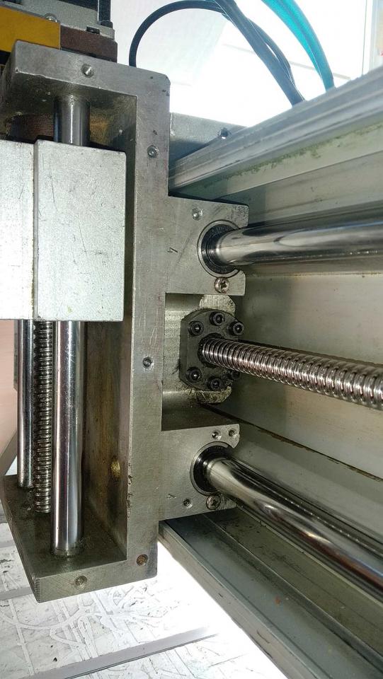

Отправлено 28 Август 2021 - 18:33
  1. Пока я с мыслями собирался, датчики по Z и по Х заработали штатно :crazy: . Обнаружил (и как сразу не заметил) причину щелчков- поломка гибкой спиральной муфты.
  2. По  причине неоднократной потери Нуля по Z и последней потере Нуля и по Z, и по Х, окончательных выводов пока так и не сделал. Единственная мысль- заменить провода от всех ШД и датчиков до платы. Похоже на потерю контактов при определенном изгибе нижнего гибкого кабель-канала. Хотя... Последнее время при быстрых перемещениях по Х голова начинала как-то заикаться. ШВП?
  3. По линейным подшипникам- не сообразил, как их извлечь. И заодно задумался о том, как-бы смазывать эти подшипники, а не круглую рельсу, как я делаю с самого начала. Как извлечь и смазывать в инете не нашел.
Кругляк- 16мм...

Отправлено 28 Август 2021 - 19:00
Откручиваете стопорный винт, который сбоку головкой нахлестывается на подшипник, и извлекаете его из держателя. Далее, в зависимости от оси, или сбоку с кругляка снимаете, или , по , по Z, сам кругляк достаете, ослабив контрящий болтик сбоку...
Сообщение отредактировал 3D-BiG: 28 Август 2021 - 20:11

Откручиваете стопорный винт, который сбоку головкой нахлестывается на подшипник, и извлекаете его из держателя. Далее, в щависимости от оси, или сбоку с кругляка снимаете, или , по , по Z, сам кругляк достаете, ослабив контрящий болтик сбоку...
Только на разрезных еще и стопорный винт должен быть (по хорошему). На фото, не он ли со стороны направляшек Z?
Покупаете силиконовую смазку в виде спрея, брызгать на чистые рельсы, другой вариант - полный разбор.
Жуткая конструкция станка, на Z есть верхний опорный подшипник?
 Муфты меняйте на такие (если размер позволит), пока их в обратную сторону не завернуло
Сообщение отредактировал Dark Knight: 28 Август 2021 - 19:29
Мысль здравая.
По оси X, на фото виден фиксирующий болтик этих подшипников. При его откручивании и некотором усердии есть вероятность что получится выдвинуть подшипники из ложементов. Однако китайцы иногда делают доп фиксацию сбоку (сверху) болтиком без шляпки со шлицом. Если получится выдвинуть, хорошо. Меняй по одному и то если есть место в коробе где этот подшипник с рельсы съедет.
С осью Z сложней. Там подшипники не разрезные. Придется выбивать ломики (направляющие). Как правило они туго сидят.

Не надо выбивать - есть стопорный винт, который фиксирует эти направляшки по Z.
