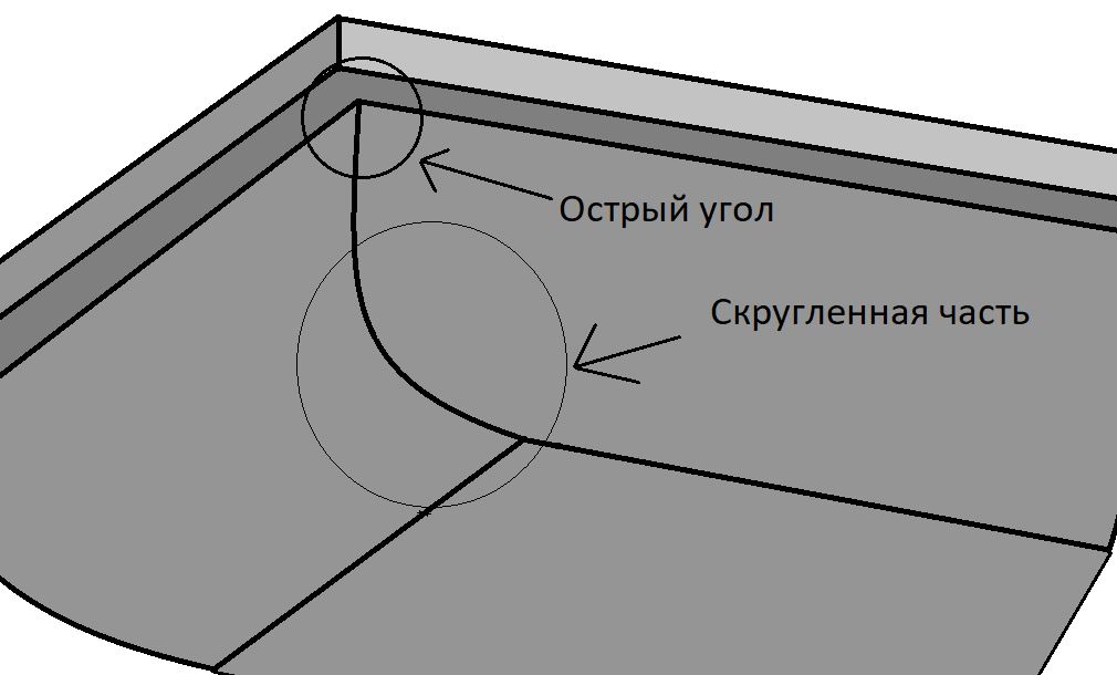

Не получается нормально сделать прямой угол на фасаде. Делал сферической фрезой и получается большой радиус в углу(верхней части). На визуализации все ровно , четко (скрин 1) , а  только запускаешь имитацию траекторий , то фреза вообще за границы выходит и идет не так(скрин 2). Пробовал делать по видео гайдам через полутоновое изображение , создание сечения и потом в углах чертил квадраты и запускал 3D обработку рельефа (выбирал фрезу мелкого диаметра), но почему то 3D обработка не хочет нормально контактировать с 2D(Делал все один в один). При 3D обработке фреза может зайти чуть ниже и задеть соседние участки (на имитации траекторий). Надо сделать в верхней части прямой угол, а внизу оставить скругленным . Где то слышал, что надо в g коде вручную исправлять как то..

Мне кажется это управляющий софт (mach?) съедает углы.
А если вы про внутренний угол, то как он может быть острее, чем радиус фрезы? Только дорабатывать каким-нибудь гравером или руками.

Скругление я получаю при помощи основной фрезы сферической 6мм, а доработать угол до прямого("острого") я хочу мелкой фрезой, но арткам почему отказывается это делать нормально . На скрине более понятная картина (где написано острый угол , имеется ввиду прямой)

Вот если бы такие картинки ссимулировались в "моей" программе, то я бы сказал что большой фрезой была сделана 3D гравировка (а не простой 2D проход), которая сама пытается сделать граверный угол прямым.
