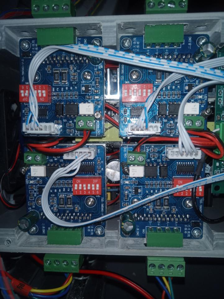

Добрый вечер. Вот фото того что внутри. Сегодня разобрался как работать с тремя осями. Всё работает. А вот с 5-ю пока никак. Не могу разобраться в каком положении и как установить начало. Может всё таки кто подскажет или поделится мануалом?

#8 OFFLINE   Dark Knight
  • 1 318 сообщений
Отправлено 19 Июль 2021 - 10:31
Здесь вам никто мануал не даст, по простой причине, ни у кого нет такого станка. Требуйте у продавца.

#10 OFFLINE   lkbyysq
Отправлено 19 Июль 2021 - 15:09
Если нет датчиков, устанавливайте начало нажатием на кнопку в маче при любом положении осей.
Вот какое положение приглянулось, там и обнуляйте.
И не снимайте питание со станка до полного окончания обработки всеми фрезами.
Для удобства установите где-нибудь вне повороток стационарную площадку для датчика конца фрезы. После смены фрезы сможете на этой площадке корректировать координаты по Z.
Корректировать остальные координаты не требуется, если станок не выключился.

#11 OFFLINE   slavyan75
Отправлено 20 Июль 2021 - 01:53
вот ваша плата и схема, по ней видно, что таблетка подключается к входу in4 и gnd
