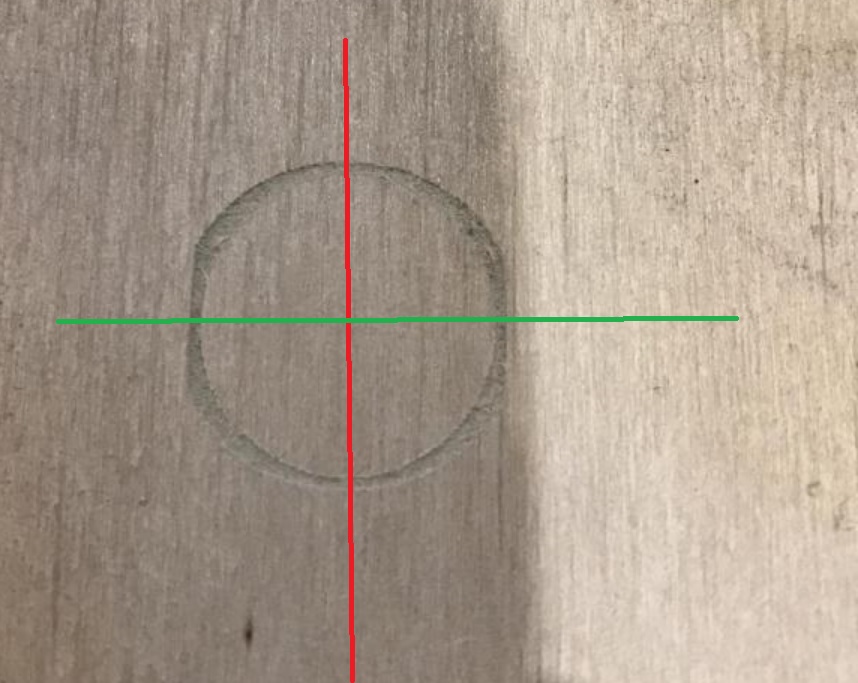

Здравствуйте, подскажите начинающему, не режет ровно круг. Пробую гравером 0.1мм . внутренний круг ровный как бы получается, а вот внешний никак . новые ремни поставил, все подтянуто,все ездит но круг никак не получается. Знаю что много таких тем , уже все перелистал но так и не нашел ответа.
Станок самодельный .
Сверху и з низу ровный круг получается . а вот по бокам (((

#8 OFFLINE   slavyan75
Отправлено 10 Январь 2021 - 03:26
укажите, где какая ось
а балка портала из чего ?
Сообщение отредактировал slavyan75: 10 Январь 2021 - 03:28

Зеленая Х, красна У . Балка профиль нержавейка
#10 OFFLINE   slavyan75
Отправлено 10 Январь 2021 - 03:48
значит люфт на иксе

На фото результат мало похож на последствия люфта. Больше похоже на то, что так и задумано.
В УП точно две окружности?

Ощущение такое, что станок гравирует.
Смущает нормальная окружность внутри и боковые прямые края...

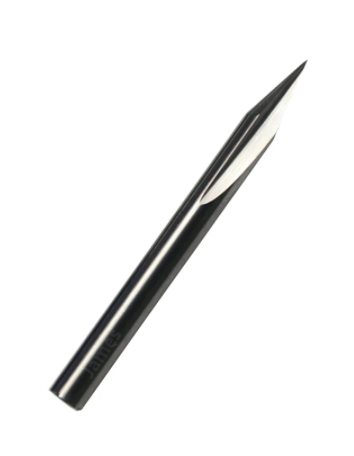

А фрезу можно посмотреть?

там оказывается прямой ременной привод, как на лазере ; тогда с кругами это еще хороший результат, лучше нверное не будет

в первом сообщении писал что гравером 0.1мм

диаметр кольца 20мм. программа одна. 0,1 гравер заглубление в материал на 0,5мм .
