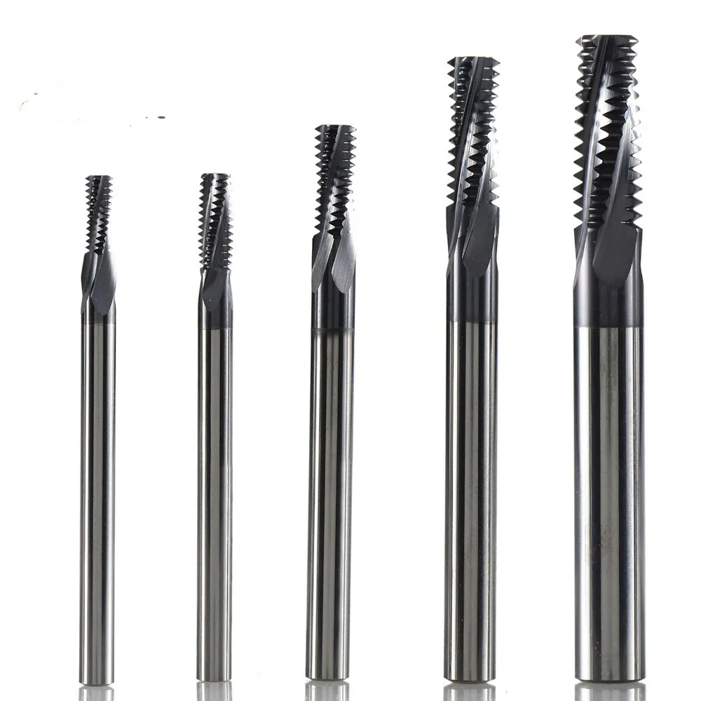

Другой вопрос возник, от недостатка житейского опыта. Надо в плите насверлить кучу отверстий под резьбу М8. Следовательно, отверстия 7.2 мм диаметром. Можно конечно фрезой лезть, но на 25 мм в глубину - это только шестеркой удлиненной. Да и долго. А вот как сверло 7.2 мм в патроне крепить? Цанги идут 6.32 мм, потом сразу 8 мм. Покупать оправку BT30 со сверлильным патроном ради одной операции жаба давит.

В вашем случае - резьбофреза решит все проблемы.
Заодно пропадает риск убить деталь при поломке метчика, т.к. обломленная резьбофреза всегда просто вынимается из отверствия.

При больших сериях мы пользуемся вот такой технологией .
Да, инструмент относительно дорогой, но производительность просто жуткая. Если несктолько сотен деталей и в каждой по 6 х М5, то это того стоит. Никакой метчик так быстро не работает.
Из плюсов - можно делать резьбы "в плюсе и в минусе". Зачастую клиенту это критически важно, а метчик дает только некий усредненный диаметр и соотв площадь контакта резьбы.

Я вот такими пользуюсь:
Безусловно хороши тем, что одна фреза перекрывает целый диапазон нужных мне резьб. Например М10х1, М10х1.5, М12х1, М12х1.5 и даже М12х1.75 той же фрезой со скрипом можно строгануть.
Ну а дорогой инструмент для массового производства мне ни к чему. М8х1.25 крайне редко режу. А вот в плите на стол станка нужно несколько десятков отверстий сделать.
