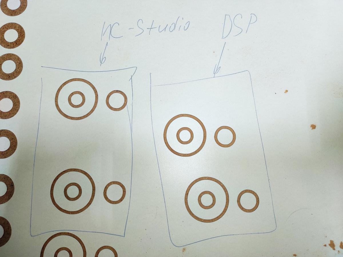

#30 OFFLINE   Евгений(К)
Евгений(К)
  • 650 сообщений
  • Город:Казахстан Костанай
  • Из:Костанай
Отправлено 19 Ноябрь 2020 - 17:29
Двигатели и драйверы, систему ЧПУ и вообще нечего Электронного тут не при чём! Явно видно что, планетарный редуктор разбит из внутри. Конкретно одна ось. Не могу понять, X или Y.    У какого то редуктора внутри шлицы сорваны, определённо идёт люфт, большой. Попробуйте вырезать квадрат 100*100 миллиметров, сами убедитесь, что редуктор. Сделайте 4 квадрата раскроя, точку врезки в каждом последовательно  в разных углах. Почему редуктор? одинаковые погрешности на заготовке на всех кругах. по одной координате. думаю первый месяц тренировались на станке, ломали фрезы, врезались в борта на скорости. У двигателей дури много, вот у редуктора запас прочности по передаче не особый запас.
Сообщение отредактировал Евгений(К): 19 Ноябрь 2020 - 17:32
#31 OFFLINE   juramebel
juramebel
  • 22 сообщений
  • Из:Нижний Новгород
Отправлено 21 Ноябрь 2020 - 14:22
Здравствуйте. Мы проверяли часовым индикатором. Люфт в пределах 0,02 Вряд ли он может так сказаться.
В борта не врезались, если я правильно понял, про что Вы. Там концевики и буферы стоят.
Спасибо всем за участие.
Вооружившись благодаря Вашим комментариям новыми знаниями, договорились с поставщиком на перепрошивку драйверов.
Ждем наладчика с кабелем и бэкапами.
Отпишусь, поможет ли.
С разными точками врезки не пробовал. Сделаю.
Сообщение отредактировал juramebel: 21 Ноябрь 2020 - 14:26

#36 OFFLINE   juramebel
juramebel
  • 22 сообщений
Отправлено 25 Декабрь 2020 - 02:16
Всем здравствуйте!
Итог месяца:
1. Поставщик настраивал драйвера. Итог - ноль. Не изменилось ничего.
2. Поставщик ставил вместо пульта nc-studio. Итог такой же. Ставили, потому что у всех аналогичных станков в нижнем стояла nc и они таких проблем не имеют.
Поставили пульт обратно.
Мне кажется идеи у поставщика пока закончились.
Механику отсекли, настройки пульта тоже, драйвера как бы настроены...
Может есть какие то еще неочевидные причины?
#37 OFFLINE   lkbyysq
Отправлено 25 Декабрь 2020 - 04:02
Шаговики с энкодерами LeadShine. Не настроены.
Ройте туда.
Замените драйверы на безэнкодерные.

#39 OFFLINE   Андрей Кулагин
Андрей Кулагин
  • 1 115 сообщений
  • Город:Ярославль
    Мое хобби ремонт станков ЧПУ
Отправлено 25 Декабрь 2020 - 13:56
Всем здравствуйте!
Итог месяца:
криво стоят шестерни валов редукторов по отношению к рейке(не под 90 град)
соответственно люфт
три шаговых драйвера поставьте, к ним c сервошагf AABB
на икс 1 и на игрек 2 шт
делов на час
