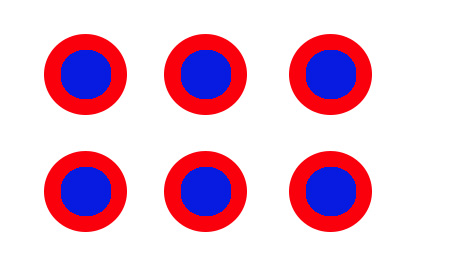

Может кто, знает как решить проблему, подскажите, пожалуйста. Есть две группы отверстий — красные и синие. У каждой группы есть своя заданная программа. Например, красные фигуры прорезаются насквозь, синие - только на 2 мм. Фреза используется одна. Сейчас получается так, что фреза сначала проходит группу из красных отверстий, а потом возвращается и проходит группу из синих отверстий. Как это можно оптимизировать, чтобы фреза сразу резала красное отверстие-синее отверстие, красное-синее и тд....?

Сделать путь  красного, затем снего, затем слить в один путь, а затем такой путь размножить  в ряды-столбцы... аппарат в ArtCAM-е для этого есть...

А если смещение не носит системного характера и есть только возможность быстро сгруппировать красные и синие по Crtl+G. Тогда как ?

Копирование УП массивом
Тогда - бЯда и печалька!!!

Но почему НЕ получится? Получится,  но ручками каждую дырочку описывать, когда их сотни - реальная печалька... Если они системно стоят, то мы просто описываем массив, а тут - поштучно...

Было бы желание и знания: в принципе, если есть список координат центров точек, можно сделать в относительных координатах обработку этой дырочки в два прохода, а затем скрип-сценарием, или вообще в экселе произвести назначение этим центрам обработки дырочки.... Но для этого надо знать, что такое относительные координаты, абсолютные координаты и как осуществляются между ними переходы.... В принципе работы минут на десять, если знать как.... Остается просто разобраться с G-кодами...

Если их несколько сотен, прописывать G-код под каждую руками не очень вариант. Неужели ни где подобное не реализовано на уровне графического интерфейса ?

А кому это надо? Если вам такое надо, то сделайте и выложите в сети, и бедолаги, типа вас, вздохнут спокойно...
Хотя сейчас прикинул, что массив координат центров можно получить в ArtCAM-e  сверловкой в один проход, а далее натравить на этот массив скриптсценарий... Все в ваших руках... Если бы мне такое надо было делать, при том с завидным постоянством, то так бы и сделал...
