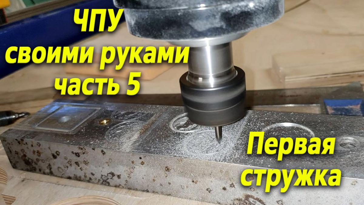

В принципе близок к завершению. Уже чуток поэкспериментировал. Конечно по сравнению с франкенштейном небо и земля, тестировал рельеф, все четко, без каких-то интерференций на поверхности.
https://youtu.be/hlhol9Sdrdo

посмотрел на ютубе, там же и отписался.
Нормально, в общем, если станок не для цветнины.

Спасибо, за просмотр. Да конечно не для цветнины, может когда себе что нибудь пильнуть, а так для дерева конечно же.

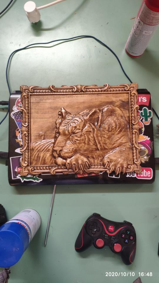

Погонял рельеф, правда на сосне мебельный щит, да еще ламели срощенные зубчато, для оценки на пропуски, так как провода у меня обычные ПВС не экранированные. Раньше они лежали абы как, может наводок не было, сейчас то в кабель каналах. Но все прошло без проблем. Панно 250*300, коническая R0,5, шаг 0,12 (растра не видно). Подача и 3000 мм/мин ставил, но реальная за счет рельефа не поднималась где то до 2300-2400. 5 с небольшим часов по времени.
IMG_20201010_164839.jpg .

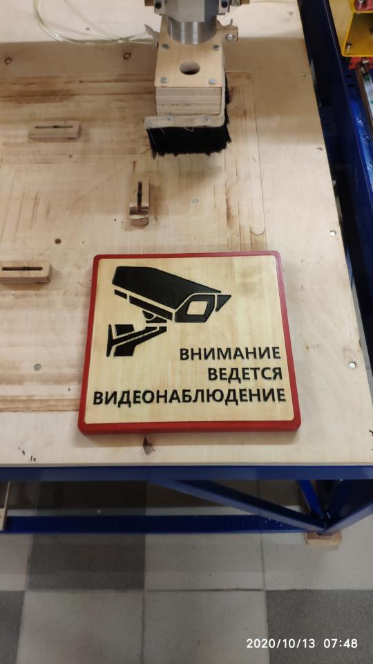

Резанул себе табличку, но черная краска в баллончике заканчивалась и получилось, что много жижи выпрыснулось и края сильно пропитались , потекли. Либо надо после фрезеровки перед покраской лаком проходить, чтоб дерево не впитывало краску

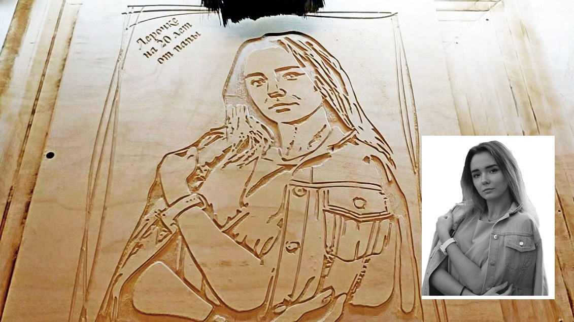

ЧПУ шник в доме, горе в семье ))). Сделал дочери фрезеровку по фото, жена говорит не вздумай меня. Сказал будет плохо вести - сделаю. Подумал ну что ж контенту пропадать то.
Имхо если с лица убрать все "морщины", не фрезеровать их - не будет выглядеть бабушкой :-)

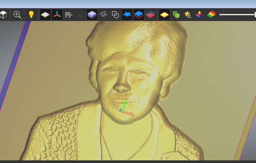

Меня прикалывает, как очередной чпушный работяга вопрошает - "пацкажите как литсо выдавить в артдкаме"  :rofl:
Визард же есть, куле там. Покажите какие кнопки жать  :crazy:
Я выдавливал разок. Думал на автомате, а как глянул на результат, просто жесть, пришлось курить тему. А есть люди не заморачиваются, выдавило на автомате, а что копна волос вдавлена, да и другие анатомические особенности не так как надо

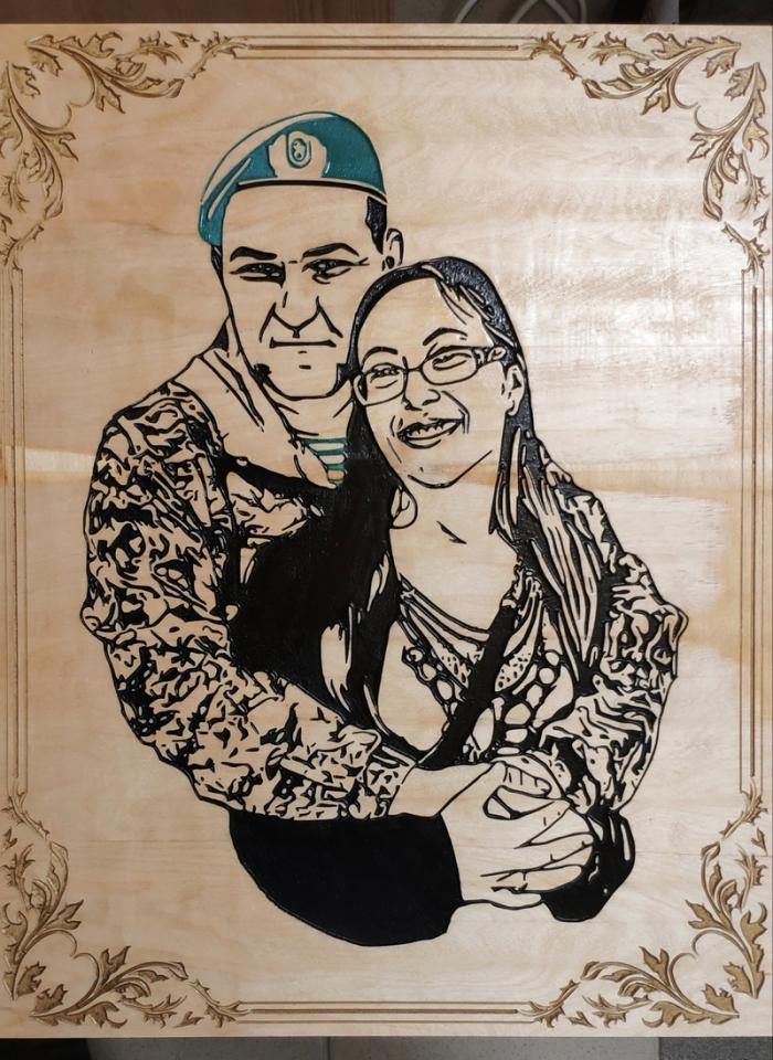

Опять на фанере, подгадывал глубину фрезеровки, чтобы в слой попасть, а получилось, что слой попался локально толще. Так лучше? Или бросить это занятие. Родственник попросил сделать, другой знакомый тоже говорит сделай родителям хочу.
