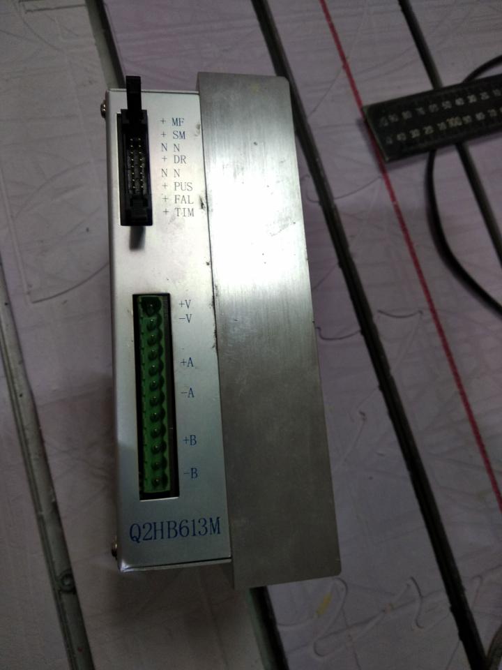

Перестал работать драйвер шагового двигателя Q2HB613M. Установлен на оси Y станка Challenger FY1212.
Предыстория: последние три месяца при включении станка наблюдалась задержка включения двигателя по оси Y. Включаешь станок, ось Z отработала по концевикам, а ось Y стоит. Проходит 3-5 минут, портал поехал.
Вчера сгорел предохранитель по питанию (на фото он в середине) на самом драйвере предохранитель целый. Методом тыка (поменяли местами Х и Y) выяснили, что не работает драйвер.
Вопрос: есть ли у кого схема электрическая этого драйвера или посоветуйте, куда смотреть?

Имеет смысл смотреть в сторону покупки аналогичного драйвера, т.е. на до 130В питания (можно померить напряжение идущее на него - возможно и 110В драйвера хватит) и с током до 6 А, микрошаговость вернее всего у вас 8, но лучше посмотреть или по положению переключателелй или по настройкам в программе VectorSoft.... Или померив переменку от трансформатора, то вообще купить драйвер с входом по переменке... Станку вернее сего уже не менее 6 лет, ибо этот тип электроники не выпускается с 2014 года, а станок у вас вернее всего куплен в Урумчи у Челенджера (та переименовывался урумчийский филиал САН-а)...  Просто умер от старости...

Найти такой же пока не могу, все говорят, что они больше не выпускаются, а что сейчас есть из аналогов не знаю. На мой подаётся 130В постоянного напряжения, ток не знаю, предохранитель стоял на 3А. Может существуют схемы на эти драйверы? Или у кого в закромах завалялся?

130В постоянного соответствует переменке 130/1.4=93В - вернее всего такое напряжение идет с трансформатора. если да, в качестве замены там можете взять драйвер 2D811 Yako, напряжение ~80-130 В, ток фазы до 8.4 А, который можно включить прямо к трансформатору, хотя можно и к имеющемуся блоку питания подлкючить...

Всем спасибо. Куплен и установлен драйвер 2D811 Yako.   :good:  Всё работает.

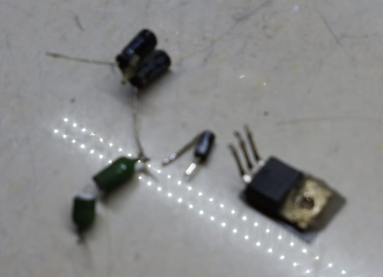

Выличили ремонтом драйвера,  выгогрел стабилизатор низковольтной части, вот эти деталюшки

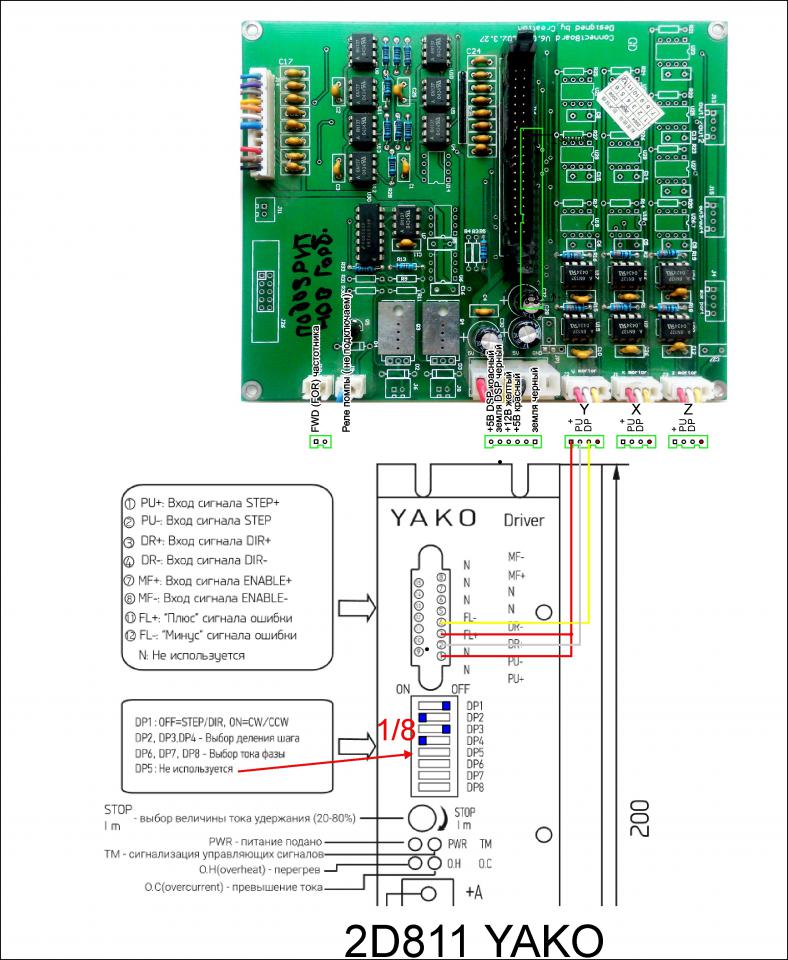

вот подскаска от уважаемого 3D-BIGa
старый шлейф данных ненужен, новое подключение три провода, на новом драйвере выставить ток с шильдика мотора , подобрать микрошаг методом научного втыка
