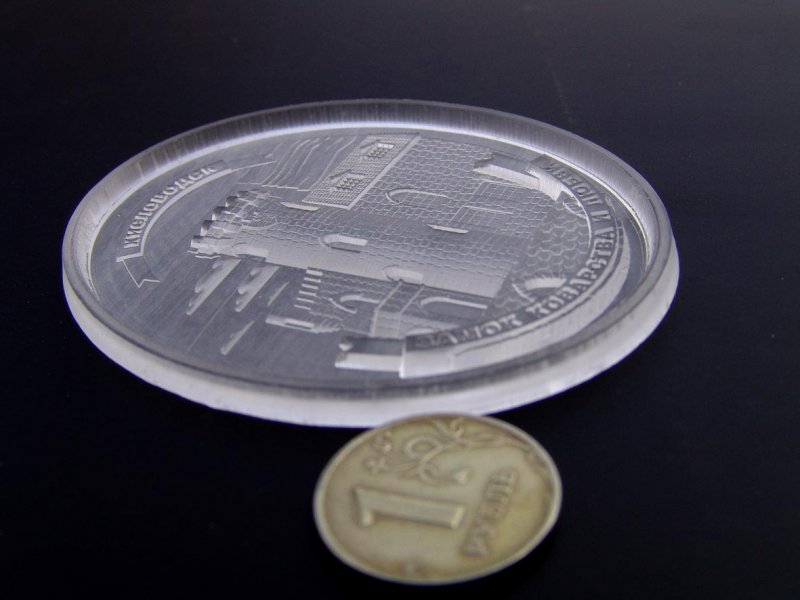

Собираюсь резать дерево для изготовления икон, несложных барельефов и т.п.
А также, акриловые заготовки для производства медалек и т.п.
Примерные рисунки желаемых изделий прилагаю, кстати, рисунки взял с сайта пользователя Визард. Надеюсь он не будет против....
Еще, на рисунке с акрилом, обратите внимание, довольно тонкая работа, нужно чтобы данный станок "осилил такую точность"...
Заранее всем спасибо!

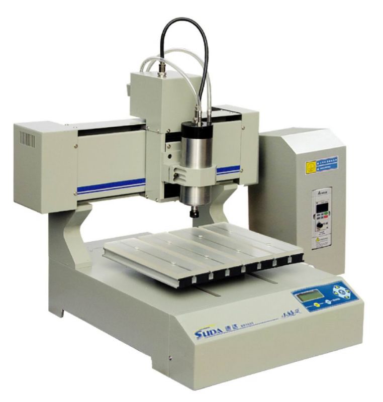

Вот такой можете посмотреть SF3030, станина литая чугунная , точность приемлемая, предназначен для изготовления клише, имеет высокую жесткость

Тоесть SF3030 для таких работ подойдет?
Это он на первой фото? А на второй (красенький) это кто???

Отправлено 09 Сентябрь 2010 - 15:58
Мой 3030 на втором фото, у него тока шпиндель Италия 2 кВ.
А для таких работ в самый раз будет!

Для ювелирки, а эти произведения ближе к ювелирке, есть уже зарекомендовавшие себя решения, Roland MDX
Там цена была от 2000 долл кажется.
Если дорого, посмотрите станки Стриж.
Китаец может не обеспечить заданную точность.

У китайца с точностью будут большие проблемы - 100%

Увы - нет, Можно, конечно нарваться на дерьмовый станок, но на китах я делал ювелирные вещи и даже на больших столах, и на дешевые роланды (pnc и его клоны до 300 включительно) уже не вернусь.... Только для ювелирки я бы не гнался за рекордными мощностями шпинделя...
