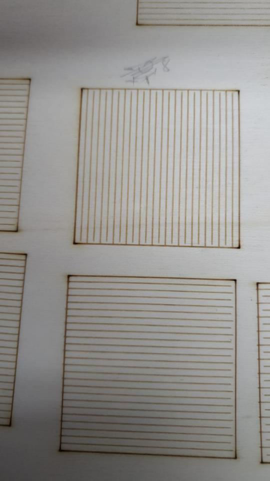

Привет всем.
Я столкнулся с проблемой на лазерном  гравере СО2 контроллер РУИДА RDC6442G.
при гравировке на большой скорости (300 мм/с) пропадают мелкие объекты и гравируется дабель.
Я сделал все возможные проверки менял: драйвера, блок высокого напряжения, контроллер, проверил: юстировку, зеркала, линзу, даже поменял лазерную трубку.
Прошу помощи!!

#2 OFFLINE   3D-BiG
Отправлено 06 Ноябрь 2019 - 20:34
На большой скорости на узких вертикалях лампа лазера не успевает зажечь дугу и загасить - вот и нет на узких вертикалях  линии. Кроме того у вас нет сведения для такой скорости режима бидирекшена, вот при гравировке туда и сюда рисунок двоит...

Я бы заподозрил механический люфт, который может присутствовать от времени в механике станка, или  от не качественной сборки станка, при чем очень большой в вашем варианте.
И так как похоже гравируете с очень высоким разрешением, получается типа двоится изображение  в итоге,
либо попробуйте исправить функцией в настройках, бэклаш, пишу по русски, это функция компенсации механических люфтов, можно попробовать настроить эту функцию. Либо ищите эти люфты. Скажем в виде проскальзывание одного из зубчатых  колёс, тягающих ремни.
Ну и самое простое для проверки того что я говорю, запустите гравировку квадрата к примеру 4 см на 4 см,
а шаг поставьте скажем 1мм.
И все увидите. Если конечно же мое предположение правильное.
Я пробовал менять режимы (scanning comptnsation) , это не помогло.
Я не понял что такое " режима бидирекшена",  а как исправить поджиг лампы? Я менял лампу на новую ( вероятность что и вторая лампа с дефектом мала).
Как исправить эту проблему?
И что такое" режима бидирекшена"?
я менял параметры scanning reverse compensation это тоже не помогло.
Проверял механический люфт и ремни, они в порядке .
Так же я делал гравировку квадратов.
это гравировка по Х и по У
Я пробовал компенсацию это не дало результатов.
Идет вправо - гравирует, идет влево - тоже гравирует, а не вхолостую.
Х -swing?
Если лампа не успевает поджигаться , то это проблема высоковольтника?

это проблема "инерционности" вкл-выкл лампы и она не лечится .
при скорости 300мм\сек мелкие элементы должны уже быть относительно качественно проработаны
если изображение двоиться то помимо причин что описали выше ,еще может быть -
1 не закреплена линза фокусирующая в сопле (болтается как й*х в проруби)
2 каретка на которой сопло излучателя катается имеет недопустимый люфт , при реверсе движения  её несколько выворачивает(перекладывает с боку набок) . угол хоть и небольшой но учитывая расстояние до материала смещение уже будет видно........
