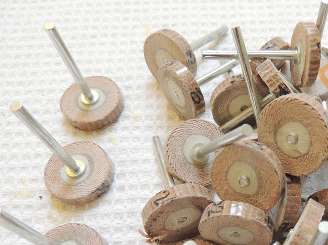

Недавно наткнулся вот на такие вещи
Заказал себе по одной штуке на пробу. Резал на буке приз гравмановской конусной фрезой 6мм х 2R0,5, после вставил насадку в шуруповерт и погнал. Результатом доволен. Идеально не вышлифовывает, но ворс снимает хорошо.Грани на твердых породах, вроде, не сбивает. Самыми мелким даже не пришлось воспользоваться. Самых крупных хватило вполне. Один нюанс. На мой взгляд оборотов шуруповерта маловато. Дрель, к сожалению крякнула.

По собственному опыту:щётки не самый удачный вариант.Резьбу,да ещё с мелкой детализацией,увы - только руками...

Отправлено 15 Октябрь 2013 - 03:01
Ну, хозяин-барин. Работу они очень облегчают
