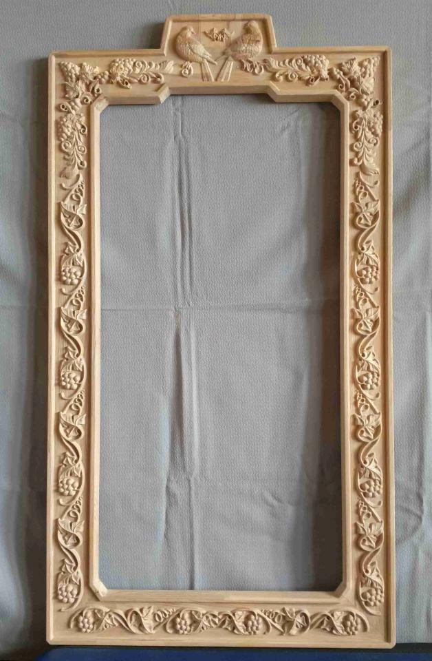

А сусальным золотом цифирьки покрыть? Или, на худой конец, поталью? :drinks:
 Вадим!
 Поталь, между прочим, приехала; жидкая.
 Модель тоже есть.
 Супруга ( давно просившая большое зеркало ) в ожидании, что при покраске рама будет испорчена, а потому не будет продана и, следовательно, повиснет дома.
 Насколько я понимаю тонкости золочения, макаем кисть на три четверти  и - уверенными, широкими мазками повдоль сплошь?
 Или всёж таки, с промежутками наискось?
 Места много, 1.17 х 0,65 метра.
 Как художник художнику.

Не стоит целиком покрывать золотом все изделие. А то будет как у румына Киркорова, по цыгански дорого-богато.
Покройте темной морилкой, вышкурьте и закройте полуматовым лаком. А затем нанесите краску "сухой кистью"  на выступающие элементы. Поталь станете класть, не спешите, дайте клею просохнуть, а потом клейте.
#45 OFFLINE   nklw
Отправлено 25 Июнь 2025 - 18:49
Спасибо, дядя Вова, румына шлём лесом.
Пара нюансов: древесина ясень, он и без морилки под лаком потемнеет, а поталь жидкая, клеить там нечего, а покрыть ее лаком тоже желательно.
А потому, наверное, позолочу слегка воробьёв и под лак всё из краскопульта.

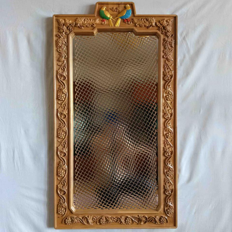

Птичек  покрасил, остальное бесцветный лак.

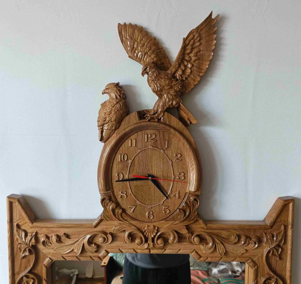

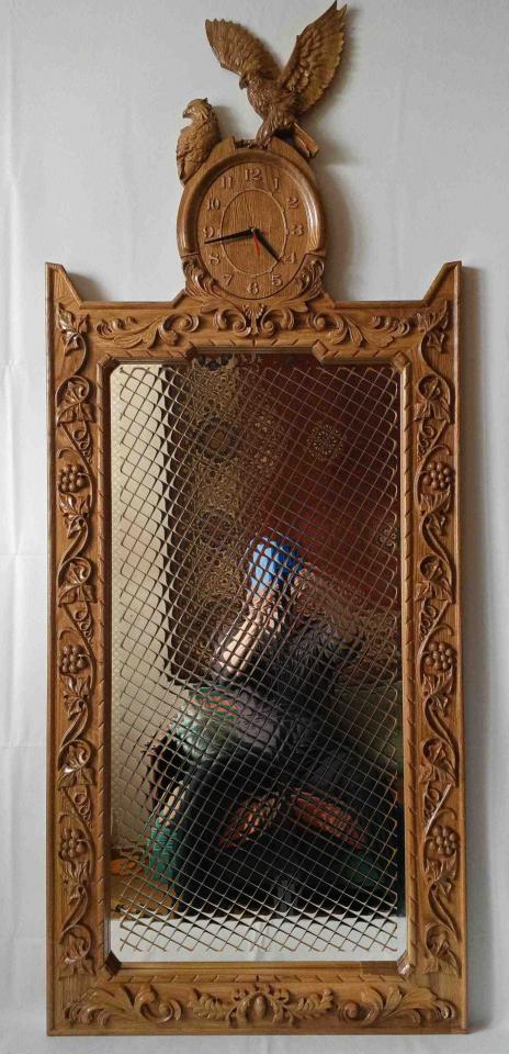

 Захотелось в таком сочетании сделать.
 Размер 160 на 65 см.
 Дуб, масло, часы отъёмные ( чтоб батарейку легче менять ), цифирьки позолотил чуток.
 Углы рамы соединены в микрошип, нарезаном на специально сделанном для этого станке.
 Соединение зверское, не чета шкантам и бабочкам, но - до упора микрошип с клеем хрен продавишь, хоть гидравлику приспосабливай.
 А из-за непродава нужно шпаклевать зазоры, а это косяк...

На мой взгляд, патины не хватает.

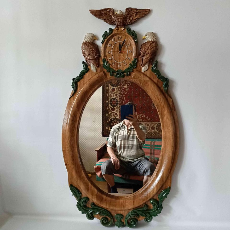

Не, просто покрытие маслом - это просто, технологично, но блёкло и скучно.
Так интереснее:

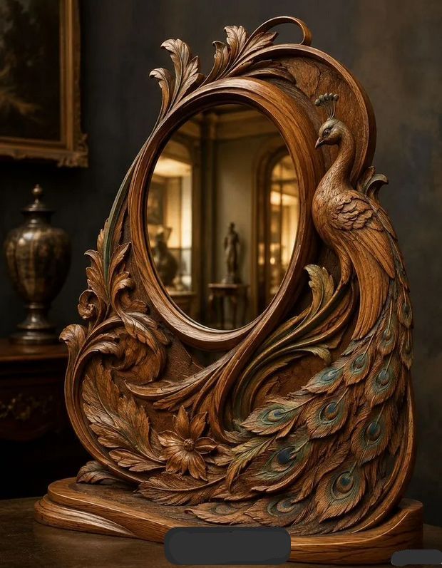

 Попалась любопытная коллекция ( просто фотки ), где явно есть работа с поднутрениями.
 Интересно, каким образом они выполняются.
 Вот тут голова и шея павлина, а также некоторые листики / перышки подрезаны.
 У меня три варианта.
1. Детали вырезаются отдельно, потом склеиваются воедино.
2. Панно режется в обычных трех координатах, а затем отрицательные углы дорезаются врукопашную.
3. Панно режется в 4 координатах с наклонным шпинделем.
У кого-нить есть реальный опыт, или просто видел/слышал/осязал/обонял - поделитесь.

Набрал в Гугле "резьба по дереву работы 18 века". Очень красиво и про оси даже не думали особо.
