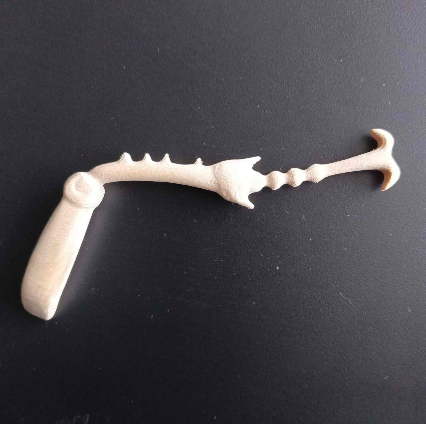

  В общем, выпилил я эти лапки, да забросил на несколько лет.
  А тут опять на глаза попались.
  Но,так как старпёрам полагается старые недоделки доделывать, то - изыскал время и доделал.
  Ибо движуха в Бардо всё ближе и хрен знает, что ТАМ предъявят.
  Досадно будет из-за брошенных жучковых лапок перевоплотиться в какое-нибудь насекомое, хотя...
  Никаких пластмасс, металла и сочленений; просто фрезеровка деревяшки с двух сторон.
  Сложности только с точностью переворота заготовки; смещение на пару десяток и в обработке мучение.
  Размер лапки от сочленения ( колена ) в длинную сторону - 95 мм, в короткую - 45 мм, наименьшая толщина - 3 мм.
  Материал береза, длинная сторона лапки расположена в заготовке почти по направлению волокон, короткая - как легла.
  Опасения насчет прочности в колене оказались напрасными.
  Как игрушка, разумеется, не годится, но в качестве детали интерьера, которую трогают ( без фанатизма ) и протирают - штучка вполне прочная.

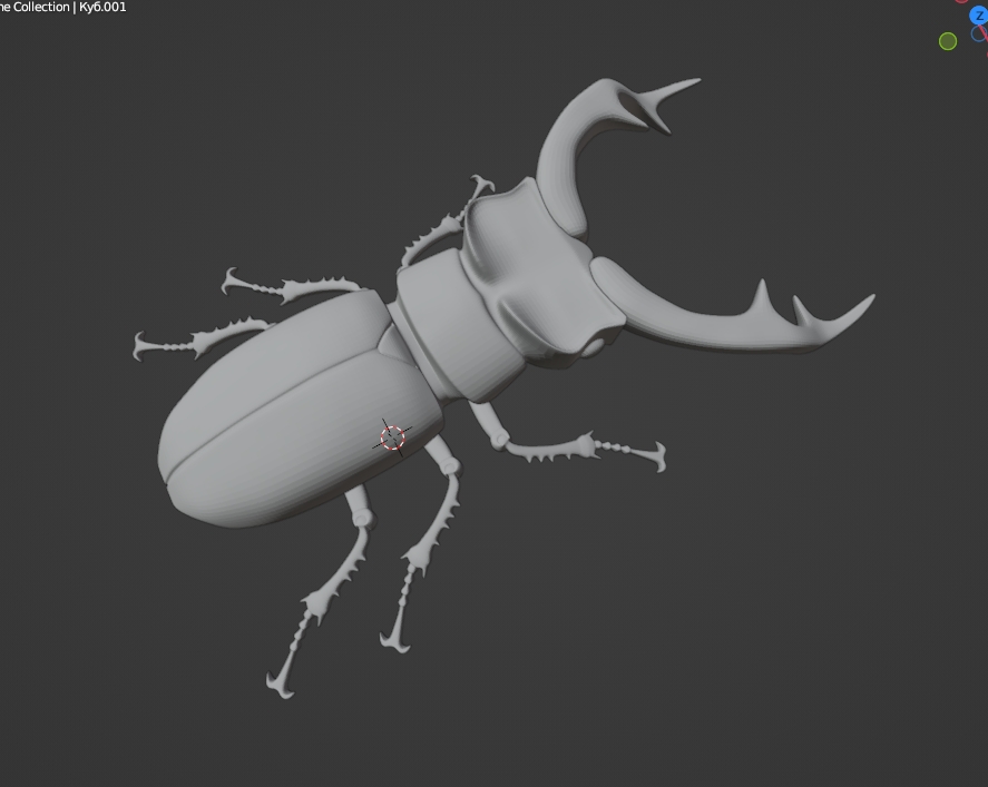

  Вот тут рендер модели жучка.
  Тут жучок в материале.
  Тоже двухсторонняя вырезка: отдельно корпус, отдельно рога.
  Длина тела без рогов 22 см, с рогами 38 см.
  Если б такое насекомое в натуре летало, то могло бы и прибить при попадании.

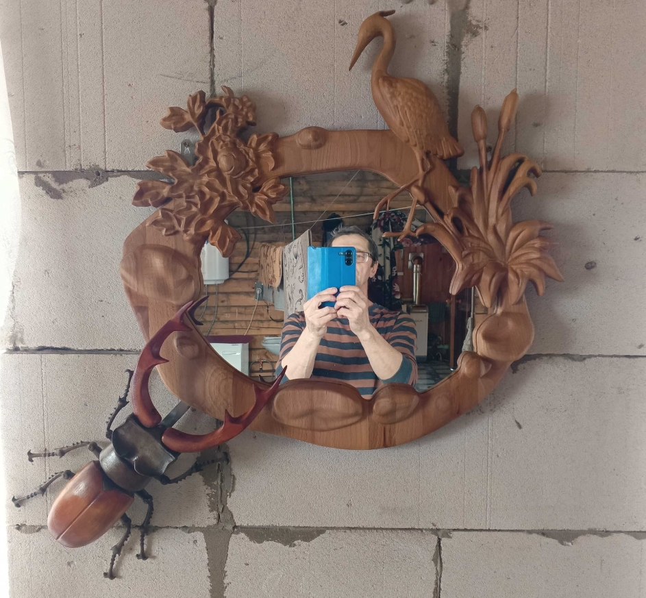

  А тут вся композиция целиком. Отражение в зеркале замазывать поленился.
  Зеркало - бук под маслом;
  жук олень - береза под морилкой с лаком.
  Название композиции - "Олень на водопое".
  Ну, а х_ули?
  Да, олень.
  Я художник, я так вижу.
  С музыкой!
  https://disk.yandex..../mQk24sGXzh_s-g

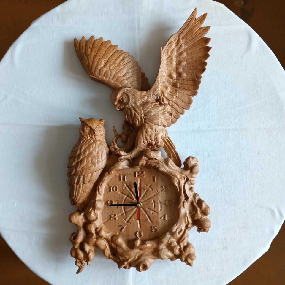

Отправлено 09 Март 2025 - 20:18
 Понравилась моделька, взял и вырезал.
 Самому всё отрисовывать никакого времени не хватит ( хоть и очень захватывает процесс ), а я старый, да и не художник.
 Модель почти цельнотянутая, с небольшими доделками по циферблату и толщине.
 "Совы и временное дупло." )

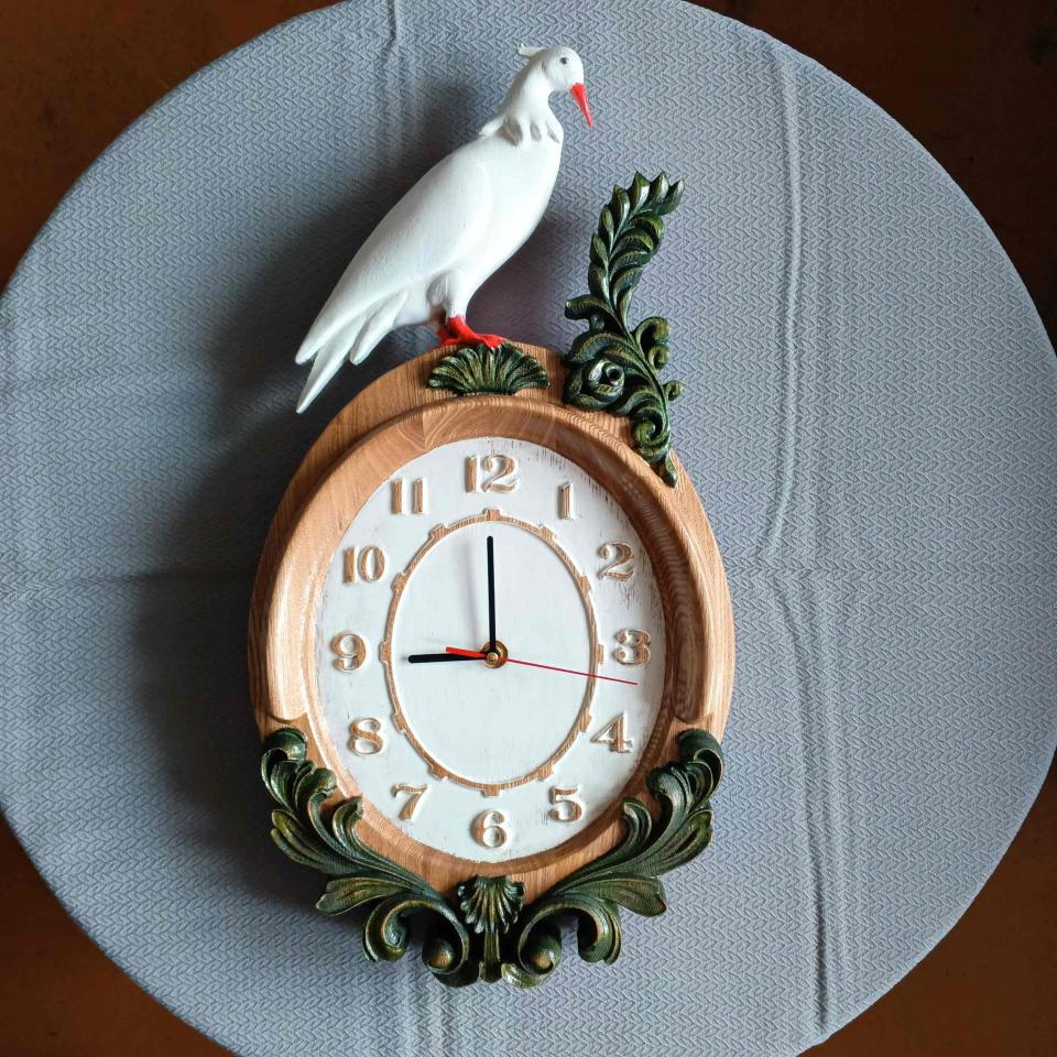

 В общем, раскрасил как сумел тоже валявшуюся сто лет свою модельку.
 Если у кого работает Ю-туб, можно ролик посмотреть, как сделать такие часы средствами нечистой силы.
А сусальным золотом цифирьки покрыть? Или, на худой конец, поталью? :drinks:
Сообщение отредактировал 3D-BiG: 26 Март 2025 - 10:12
#38 OFFLINE   nklw
Отправлено 26 Март 2025 - 11:30
Попозже и поталь попробую.
Сейчас выписал всяких масел и колеров, буду практиковаться.
Давно интерес есть освоить отделку.
Сложная, надо сказать, штука.

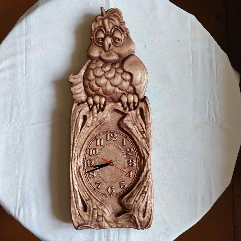

 3д модель из сети, береза, выдержка в доске лет двадцать.
 Попробовал технику отделки морилкой в несколько слоев.
 Морилка водная, цвет "клен".
 Сначала полностью покрыл; после просушки всё сошлифовал вместе с ворсом.
 Затем кисточкой подкрасил все углубления, опять просушка.
 Потом опять полная покраска и после просушки вышлифовка высоких мест модели по типу "карты высот".
 Полировка нейлоновой щеткой в дрели; зерно, кажись, 320.
 В конце лак в три слоя.
