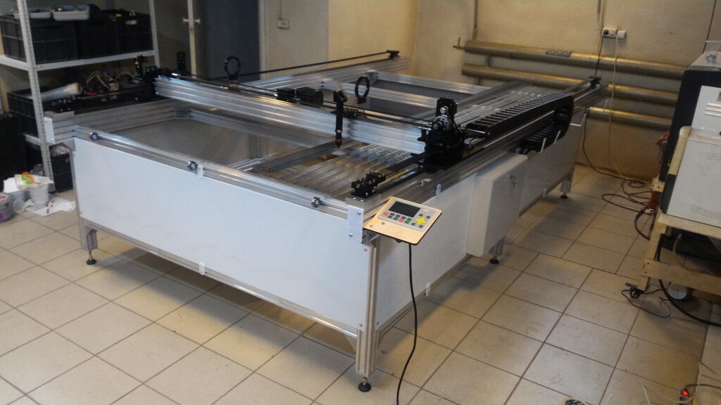

Давненько я загорелся лазерной темой. Опыт владения: для хобби есть у меня самый дешевый китайский нонейм 600х400, на нем я научился менять трубу 2 раза, юстировать, жить долго и счастливо с контроллером М2, дуть нормальным компрессором через клапан, охлаждать пивным охладителем, подпиливать и дорабатывать корпус и механику в нужных местах. Короче чудо теперь, а не станочек)
Захотелось чего-то большего. Вдохновился вот этой темой с механикой с алиэкспресс ну и начал делать.
Заказал ее, дождался, образмерил и об3Dмоделил.
Начертил основные компоненты, заказал, собрал механику.
Хотел сначала под лист 1600х1600, потом решил, раз уж есть листы 2500, то сделаю 1600х2600. Цена увеличивается на метр рельс, ремней и профиля.
Вчера оно заползало без датчиков, только драйвера подключены с моторами)
Надо трубу заказывать. На трубу с блоком питания бюджет 100 т.р.
Смотрю на Lasea F6, F8 или RECI W6
Подскажите, что туда воткнуть за эти деньги и где заказать?

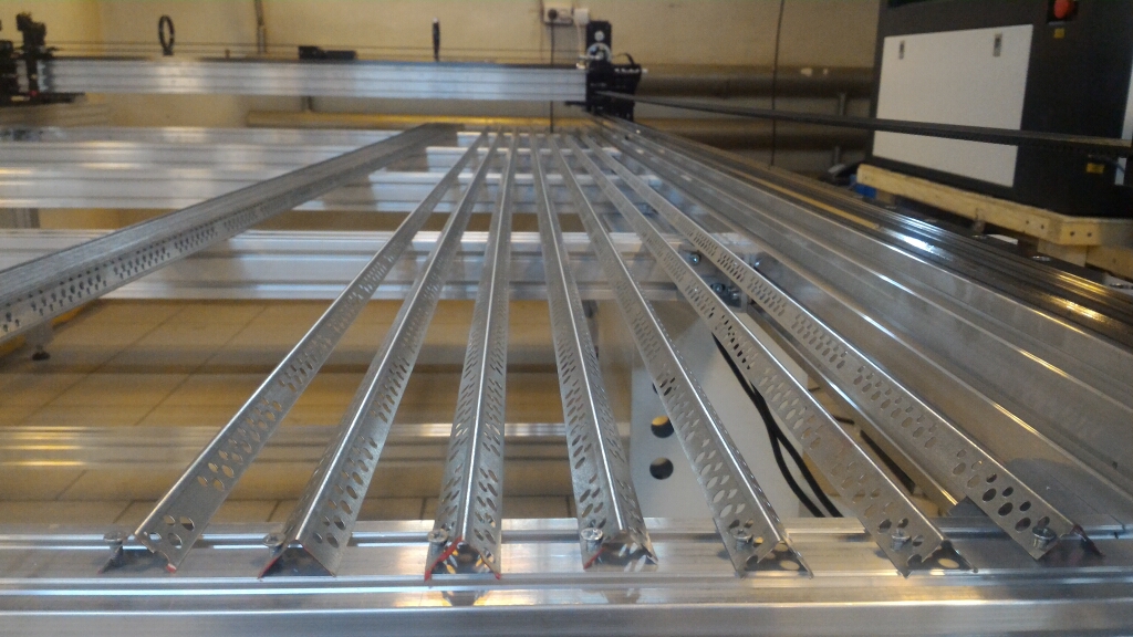

Стол для ленивых, но экономных)

#12 OFFLINE   niksooon
Отправлено 27 Февраль 2019 - 18:36
а так хорошо начиналось.......... (я про крайнее фото ежели чЁ)
#13 OFFLINE   ande
ande
  • 27 сообщений
  • Из:Тольятти
Отправлено 27 Февраль 2019 - 18:58
Сделанное правильно — красиво. Если сделанное тебе не нравится — то и работать оно будет хреново.
Вот именно, что решение хоть и дешевое, но красивое и практичное. Если этот уголок засрется или погнется, я его не буду намывать в растворителях, заказывать и ждать. Выкину и куплю новый в соседнем магазине, а торец уголочком закрою для эстетики.
Лазерная трубка надеюсь не сдохнет от увиденного под собой безобразия и культурного шока  :)
#14 OFFLINE   2ar
Отправлено 27 Февраль 2019 - 21:18
Если использовать такой уголок я б на сторону поставил, чтоб материал на ребре уголка лежал, а не на вершине. Рез будет чище ИМХО.
Конструкция позволяет и так и так. А отражаться не будет от горизонтальной полки?
#17 OFFLINE   2ar
Отправлено 28 Февраль 2019 - 16:19
Нет. Отражается будет рссееный луч. Дефект будет только там где соприкосается материал.

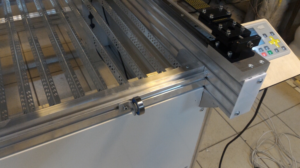

Еще немного легкого техно-порно)
Продолжаю наводить марафет. Закрыл страшные торцы уголков-ламелей. Еще дно сделаю.
По вытяжке пока не знаю как решить вопрос. Была бредовая идея сделать, чтобы вместе с порталом под зоной реза труба ползала вытяжная.
