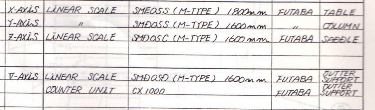

Здравствуйте.
Подскажите пожалуйста УЦИ для работы с линейками, никак не мону найти подобный интерфейс подключения. Или хотя-бы стандарт какой это подскажите.

думаю АВ как обычный энкодер. куда угодно можно подключить
а вообще... проверить 10 минут делов) подключить и посмотреть что он на АВ выдает)

осциллограф надобно и лучше двухканальный , с А В кстати может и синус идти а не прямоугольные импульсы  , ABS выход вообще непонятен(только догадки) и В sin непонятно с какого бока на выход прилеплен в гордом одиночестве..... ну и вдобавок 15 В питания подразумевает на выходе уровень сигнала тоже в районе 15 В , а все китайские УЦИ на TTL (5В) рассчитаны.........
Дорогое удовольствие менять 4ре линейки по 1800мм.
1.8м да курчаво на круг выйдет если европейских производителей .......... паспорт-бы на линейки для начала найти , там как пить дать на ее выходе какой нибудь конвертер-усилитель сигнала стоит......... Ну и на Японских барахолках пошарить ,судя по глобусу от вас недалеко B)
Даже ЛИР будет очень кучеряво, да еще и при живых и рабочих линейках..... :mega_shok:
Линейки 0,5/1мкм...

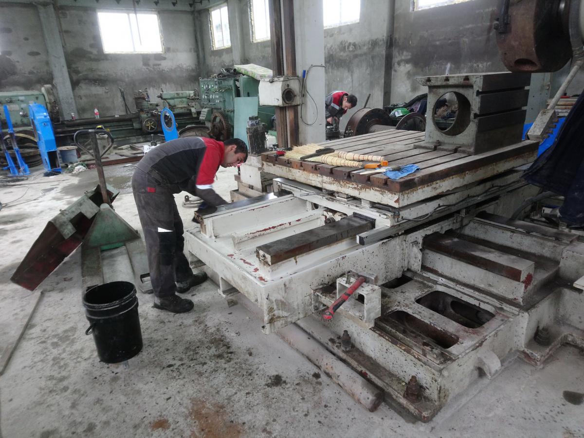

Осцил дотащу до цеха сниму сигналы, буду думать. Проблема в том как зацепить эти линейки к ЧПУ которое надо будет установить на станок... Менять точно не вариант...Паспорта найти нереально. 1983год выпуска...
Таких станков на всю РФ несколько всего завозили. Да и по миру не сильно много их продано было. Станок новый абсолютно с 1984 года в консерве стоял, пока я его не демонтировал. Даже здание под него пришлось строить отдельное.
Станок на фото еще пока без обвеса, пока еще только отмывка и пусконаладка идет, поэтому довольно мелко выглядит. А так по паспорту примерно 50тонн веса, стол 2000*2000 и детали 7тонн на стол.
Тоже в сомнениях, в родном блоке уци по входу вроде компараторы стоят, перед ними толи операционники толи еще чего-то, распахивать надо так не видно маркировок.. На синус похоже сильно, проц стоит зилог 80й производства шарп.
Будем рыть...
В самом хреновом варианте перепашу линейки, оставлю из штатного только фотодатчики+излучатель а обработчик заменю на современный. Ну нет лишних денег у меня, по ХХХтыс за каждую линейку.

Мы станину выставляли больше месяца.  Вдумайтесь в требования по паспорту - Максимально допустимая погрешность плоскопараллельности станины по паспорту - 0,02мм\м, Колонны относительно станины (рекомендуемая)+-0,00мм\м.... После пусконаладки будет еще юстировка, но для этого надо запустить термостабилизацию помещения. Шпиндель станка с термостабилизацией, стоит проточное маслоохлаждение и фреоновый холодильник+ нагреватель штатные.
Просто при размерах детали 1500мм, например посадочные шейки ротора турбины погрешность установки детали в начальной точке в 0,01мм в конечной точке обработки на расстоянии 1500мм дадут совершенно другие цифры....
Очень знаете ли сложно сделать посадку под подшипник скольжения диаметром 1200мм не имея правильных средств измерения на станке...

уци есть и для аб и для фазы... абс могу предположить нулевую метку...
синус б ни туда ни сюда...
но может перевод косячный и всего лишь 3 фазы абс
