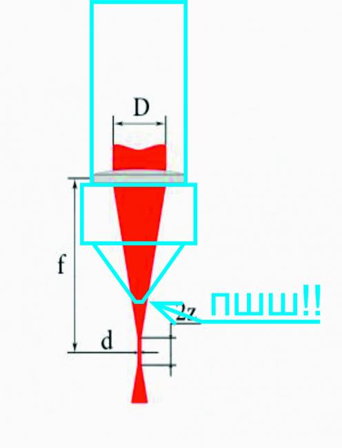

Добрый день! Столкнулся с такой проблемой, луч с линзы выходит по центру а вот в дырочку на носик не попадает, линзу менял на более длинную на 76,2, какая была не помню но носик резала на меньшем расстоянии.

Добрый день! Владелец китайца с месяц. Решил по умному сделать юстировку и столкнулся с такой проблемой.
При четко выставленной юстировке луч начинает задевать конус и вместо точки при выстреле идет отрезок (или длинная запятая с хвостом). Снял линзу проверил скотчем куда бьет луч без конуса - вроде точно по центру круга.
Однако, если на третьем зеркале чуть направить прием луча ниже центра - результат лучше и позволяет резать. Проблема в линзе? или третьем зеркале?
сейчас оставил как есть, но очень хочу сделать как правильно.
на фото след от при собранном конусе с выстрелом. Как видно, край цепляет, но не так сильно и можно работать.
Помогите советом, господа!

Собрал я лазерный чпу. Все работало отлично, но почему то стал терять мощность. Я проверил все что мог, проблемы не нашел. Но чисто ради интереса попробовал пожечь без носика после линзы (Куда подается воздух), я удивился, но он разрезал сне 10 мм фанеры, хотя такую никогда не резал. Очевидно - луч идет не ровно после последнего зеркала, начал проверять. Луч до линзы идет идеально ровно.  (линзу ставлю правильно).Подскажите можно ли расточить носик? или как бороться с этой проблемой?

зеркало отъюстировать так чтобы луч проходил концентрично отверстию сопла и строго вертикально...... регулировочных винтов на зеркале как правило для этого хватает , но иногда и излучающую головку в месте ее крепления надо подправить........

Добейтесь попадания луча в центр линзы. Если все-одно задевает сопло - рассверливайте.
Есть вероятность, что у Вас сопло не для фокусного расстояния линзы.

Если линза селенидцинковая, то фокусное расстояние в рабочем диапазоне будет чуть больше, чем в видимом...

Скажите пожалуйста, можно ли рассверлить сопло?

Не стоит, ибо тогда поток продувки зоны реза он будет хуже формировать, лучше конус подходящий брать или удлинительное кольцо поставить,если конус у вас не под вашу линзу...

Когда нет выбора, сверлю. А две-четыре атмосферы и через широкое отверстие продувают.
