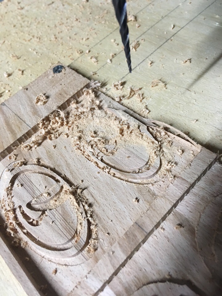

Всем доброго времени суток, случилась следующая проблема: когда станок вырезал, то он не поднялся на нужную высоту и стал резать модель как бы горкой вниз. Фотки прикладываю. Такое уже случалось, но как-то само проходило. Т.е. одну работу станок запортачил, потом на следующий день сделал нормально. Сейчас эта уже 2-ая подряд испорченная работа. Не понятно в чем может быть причина, форум читал, но никак не могу связать ответы с тем, что он то делает нормально, то начинает косячить. Подскажите в какую сторону копать.
Копать в эту сторону.
Скорее всего мигающий контакт.

Была такая же проблема, после мелкого ремонта/обслуживания. Пара заготовок и фреза в утиль ушли... Оказался перебит провод питания двигателя по z....
