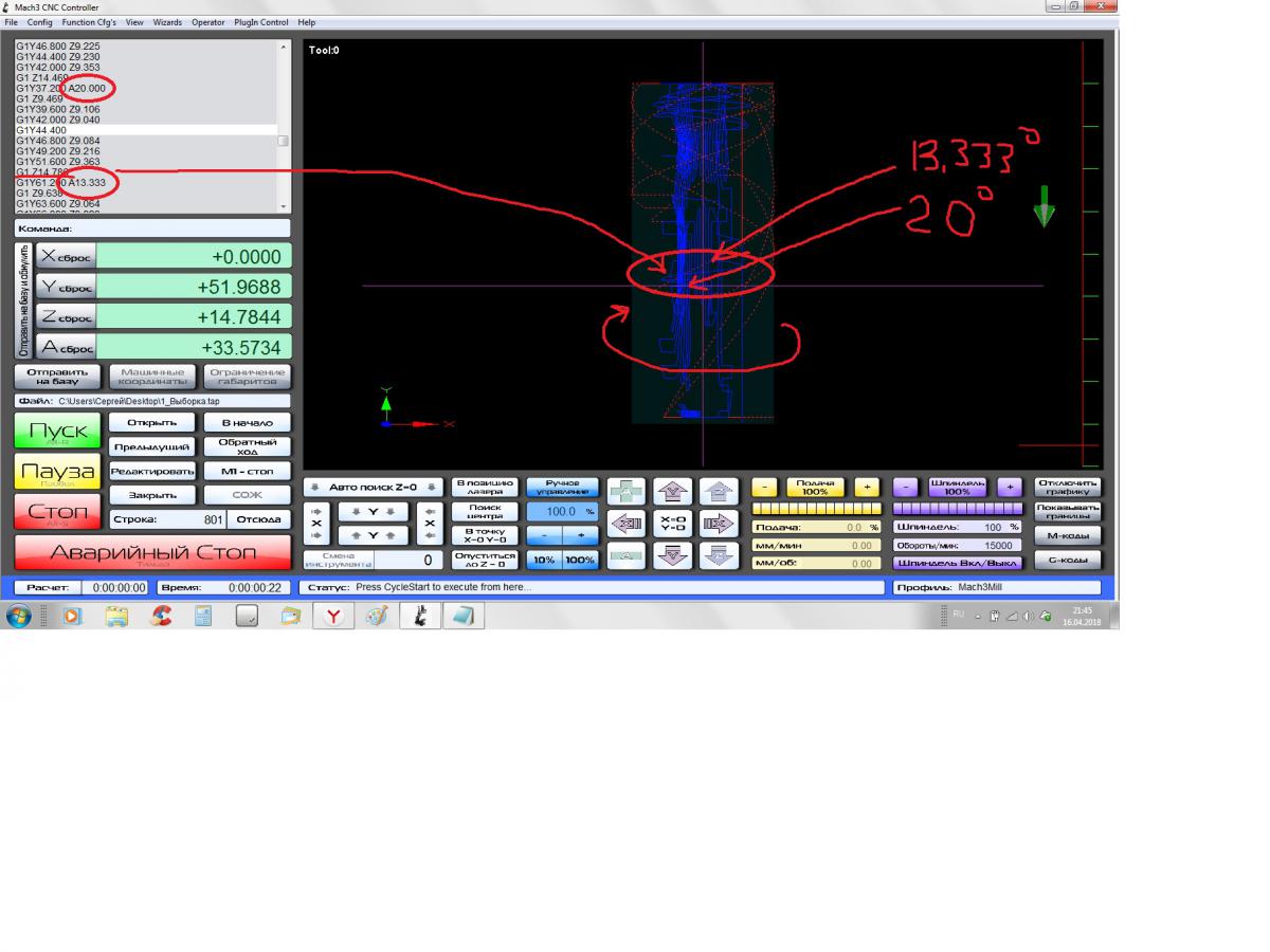

#29 OFFLINE   Тот самый
Тот самый
  • 55 сообщений
  • Из:Архангельск
Отправлено 17 Апрель 2018 - 01:12
Вот нашел косячек в УП. Заготовка начинает двигаться (поворачиваться ) с 20 гр. до 13 гр при этом шпинд не поднялся на безоп высоту 26, а поднялся только на высоту перехода 5 мм.  Почему то ближе к концу всей программы вот таких же два косяка. Не могу понять в чем дело, переустановил DeskPr ничего не помогло. Причем не в каждой модели такое происходит. В прогр. DP видимо предполагается, что ось А двигается в разные стороны по час и против поэтому переход с 20 гр до 13.333 всего на 6 против час а в Маче3 поворачивает на  360 - 6.7 = 353.3 по часов.
Может в Маче можно что то подстроить.

#30 OFFLINE   niksooon
Отправлено 17 Апрель 2018 - 02:56
попробуй в конфиге Мача  поставить галку напротив "Ang Short Rot on G0"   и с "Rot 360 rollover"  поэкспериментируй.................

#31 OFFLINE   Тот самый
Тот самый
  • 55 сообщений
  • Из:Архангельск
Отправлено 18 Апрель 2018 - 15:46
Да. Спасибо откликнувшимся.
Я перечитал форумы по Мачу и действительно при снятии всех галок разделе "ROTATIONAL" криминальные зарезы пропали. Не знаю почему но у меня в Маче (версия 4.1 вроде) галка "Ang Short Rot on G0" если я правильно понял то это что то вроде двигаться к 0 кротчайшим путем, вообще никак не меняет алгоритм выполнения поворотов, то есть, что стоит что нет одинаково .
