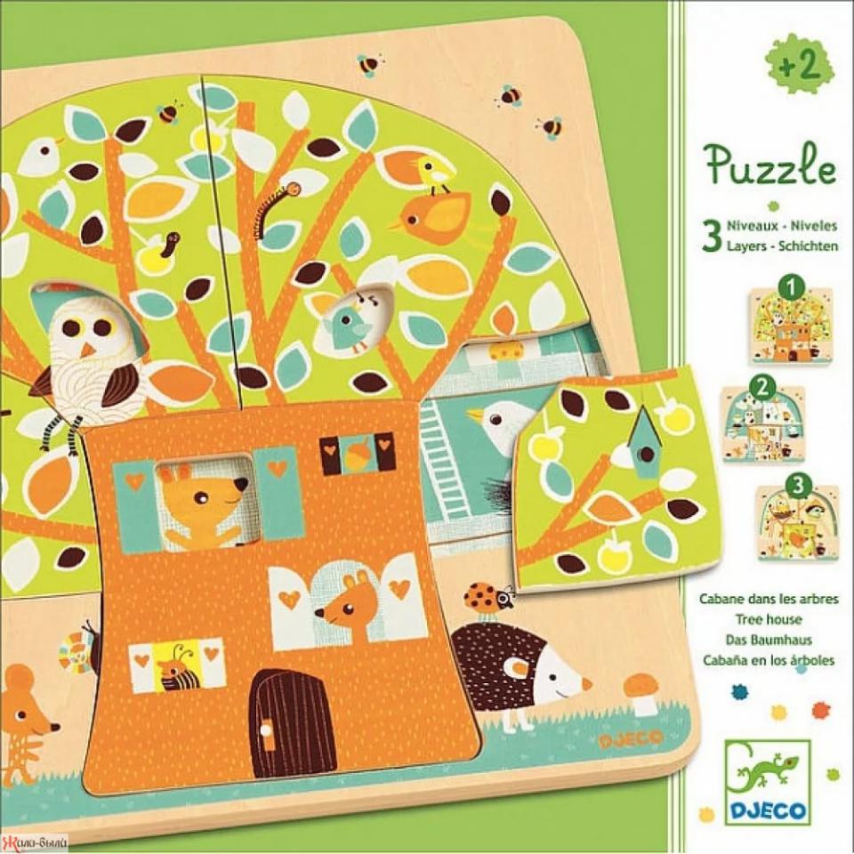

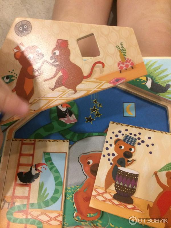

Всем здравствуйте. Налаживаем производство фанерных развивающих игрушек и очень нужно мнение разбирающихся людей в объяснении некоторых нюансов технологического процесса. Основание и отдельные компоненты игрушки-пазла - фанера, где несколько слоев, собирающихся по принципу пазла укладываются один на другой (3 слоя) в форму-основание. И возникает вопрос, на каком оборудовании производить данную игрушку. Основа, в которую укладываются детали слой за слоем имеет фигурную резку в глубину и соответственно, нужно чем-то выбирать эту глубину в фанерной заготовке.
Чем лучше всего производить эту процедуру? Я вижу несколько вариантов:
1. Фрезер ЧПУ выбирает слои для вкладки пазловых кусочков, сами кусочки режутся лазером на другом оборудовании.
2. Фрезеровка вглубь осуществляется ручным фрезером по шаблонам, но для этого нужно изготовить данные шаблоны.
3. Слои режутся на лазере по отдельности и склеиваются слоями каждый поверх другого. (но этот вариант по-моему, самый неудачный)
Более склоняюсь к варианту ЧПУ-фрезера но возникает вопрос у меня, как у человека доселе с ЧПУ фрезерами не работавшего - насколько чисто и гладко он может прорезать слои и какие этапы чистовой обработки после придется делать (шлифовка и т.д.) - В общем нюансов и сомнений у меня очень много и очень хотелось-бы услышать рекомендации чпу-специалистов.
И, если все-таки остановить выбор на чпу-фрезере, то какой станок лучше всего покупать для заготовок, не превышающих формата А3 и при цене до 300000 за станок?
И, я думаю, лучше чем мои неточные объяснения послужит фото-аналог того, что будем производить. Спасибо и надеюсь на помощь и советы!

Если будете производить много,то конечно же лучше ЧПУ.Выборка не занимает много времени.Из По достаточно будет лишь арткама.

Изделие такое клеится из нескольких слоёв. Ключевое оборудование — пресс. Высекаются детали из листа, а не фрезеруются. Производительность кардинально другая.
Высечные штампы тут один коллега делать умеет. Даже очень затейливые. Видел. Проникся уважением.

  НЕ нужен фрезер для подобных поделок вообще. Все проще. Режете рамку насквозь - это стенки. Режете отдельно донышко. Приклеиваете друг к другу. Стенки в зависимости от нужной высоты режутся либо из более толстой фанеры либо наращиваются склейкой нескольких слоев. Все делается. лазером.Никакой возни со шлифовкой, закреплением заготовки, заменой фрез и прочими шаблонами/скруглениями. Да и быстрее в итоге.
  Пример. Примем толщину одного слоя пазла 4 мм (фанера). 3 слоя = 12 мм. Пилить стенки из 12 мм фанеры даже на 100 Вт трубе долго и тоскливо (если вообще прорежется. Местная фанера марки ФК толщиной 12 мм НЕ прорезается). Соотв. режем 2 слоя из 6 мм фанеры - это стенки + 1 слой из 4 мм фанеры - это донышко. Склеиваем, красим.
P.S. Но захватить галактику без пресса таки не удастся, да  ;)
