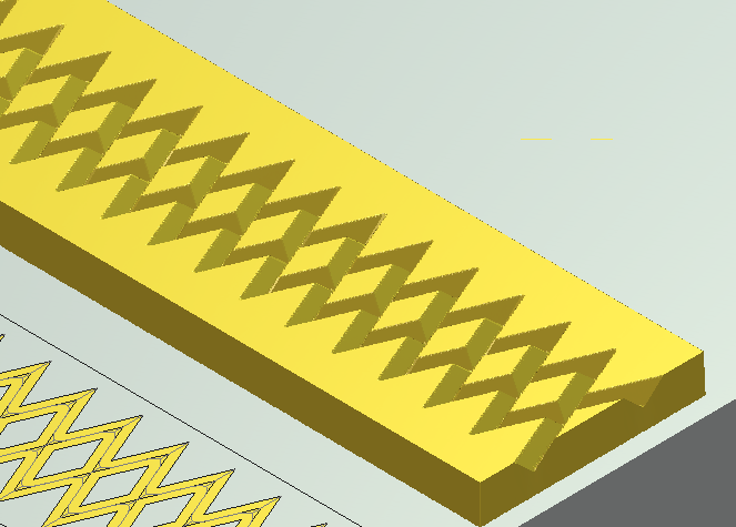

Первая картинка - необходимая гравировка. Вторая - то, что получается при гравировке по средней линии. Заранее признателен.

#36 OFFLINE   lkbyysq
Отправлено 10 Апрель 2018 - 00:24
Начала один зигзаг сделать, потом другой.

По поводу зигзагов идея не нова...... На скриншоте видны все вектора
  Еще раз признателен за мнения по существу вопроса.
#38 OFFLINE   lkbyysq
Отправлено 11 Апрель 2018 - 00:24
На скрине обработаны разом оба зигзага, а надо сначала один, потом другой. И не верхний плюс нижний, а косичкой, два зигзага со смещением.

  Фишный проход вскрыл чудеса. Мое мнение- накопительный люфт по Z. Смущает отсутствие системы. В пределах 0,5 - 0,7.
   Очередной тест. Станок режет 8 ч.4 мин. 54 сек. Растр 45, шаг 0,25, 2100 м/мин., Ни чем не отличается от ролика  на Ютубе.
  Тактильно - ребро гребень сходящий в 0, потом зуб, и опять на 0, по растру,
На акриле , будет грустно.

#40 OFFLINE   Андрей 1968
Андрей 1968
  • 21 сообщений
  • Из:Симферополь
Отправлено 12 Апрель 2018 - 23:51
По результатам непрерывного мозгового штурма - недопрессован  нижний опорный подшипник по Z. Настолько малый люфт при кратковременной работе видимо не ловится. За 8 часов непрерывной работы по Z вал мог допинать подшипник ( или оба...).  Завтра проверим.
