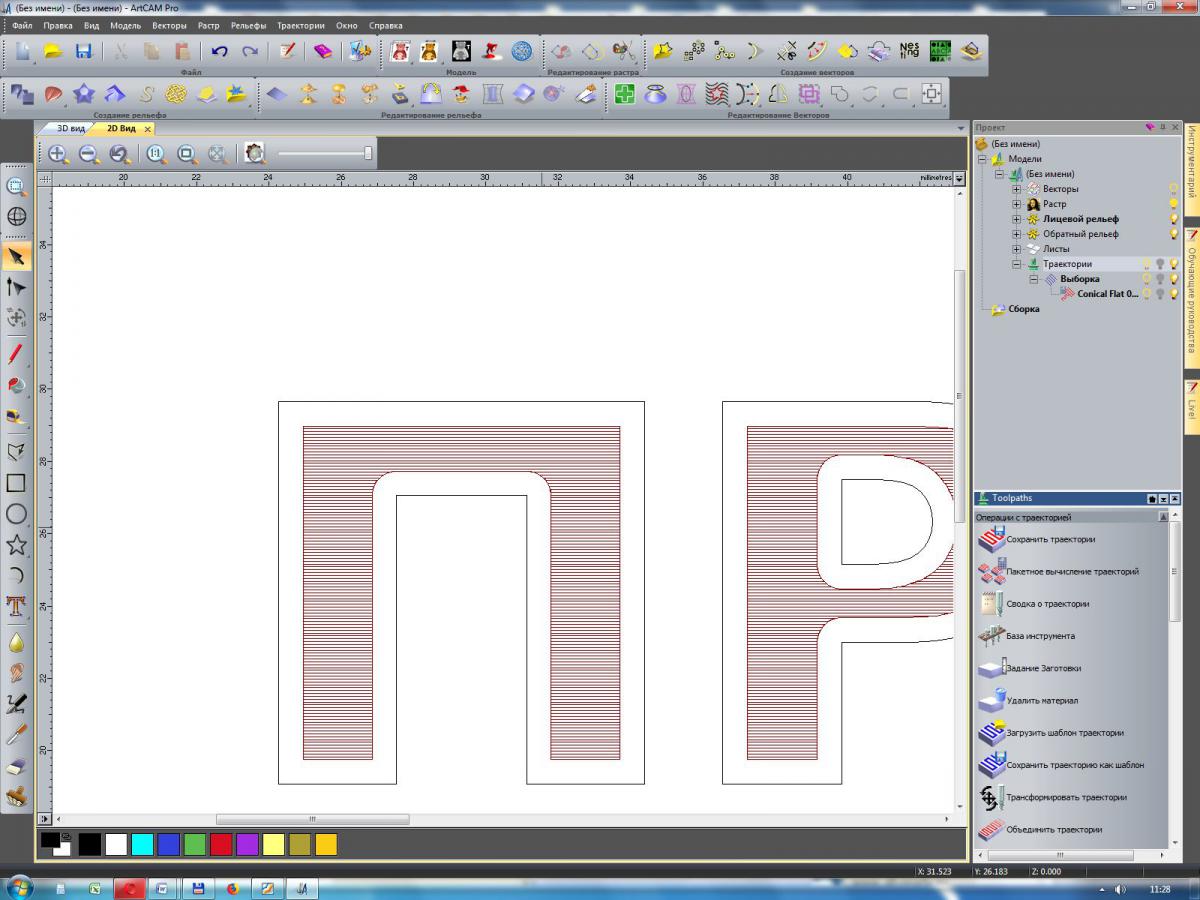

Возник вопрос при 2Д выборке.
Хочу сделать выборку текста, делаю вроде как и во многих уроках показано, но в итоге у меня получается какой то отступ от контура БУКВ, и она получается не полностью выбрана.
Где это можно изменить или что я делаю не так?

#7 OFFLINE   Карпуха
Отправлено 09 Декабрь 2019 - 13:55
Всё у Вас правильно. Отступ - это траектория центра фрезы.

#8 OFFLINE   Lodochnik
Отправлено 09 Декабрь 2019 - 14:39
Под списком траекторий есть два чекбокса заливка цветом и каркасный вид. Каркас у тебя включен, включи и заливку, тогда будет с учетом фрезы картинка.

#9 OFFLINE   ser_ega
ser_ega
  • 4 сообщений
  • Из:Украина
Отправлено 09 Декабрь 2019 - 15:32
 От диаметра фрезы отступ не меняется, сейчас выбрал фрезу 0.1мм, а отступ во много раз больше.

#10 OFFLINE   niksooon
  • 2 427 сообщений
Отправлено 09 Декабрь 2019 - 16:15
после смены диаметра фрезы траекторию необходимо пересчитать , обратить внимание  что в графе припуск стоит и убрать на 0, ну и на тип фрезы обратить внимание -если она конусная то в зависимости от глубины обработки отступ будет увеличиваться влоть до радиуса тела фрезы (и пофиг что у нее кончик 0.1мм)

#15 OFFLINE   zhora_tmb
zhora_tmb
  • 74 сообщений
  • Из:тамбов
Отправлено 21 Декабрь 2019 - 00:51
Извените если вам заморочил, все именно так как вы сказали.
с коническими отступ будет увеличиваться, от глубины зависит. то есть чем ниже фреза, тем больше отступ. так как фреза коническая и арткам смещает траэкторию учитывая это.

Друзья, вечер добрый !
Пытаюсь настроить программу для 2д Выборки. Глубина врезания 2мм, хар-ки фрезы на скрине. В чем мой запрос:
Синим мой вектор. Красное соответственно траектория симуляции. Я не понимаю, почему появляется отступ от вектора и траектория идет не сразу от него? Отступ увеличивается при увеличении глубины врезания.
Как убрать этот отступ, чтобы фрезерование было вровень с вектором.
Я понимаю конечно что фреза конусная. Но чтобы так на 2мм глубины влиять на фрезеровку.
Видимо все-таки дело в конусности фрезы. Из за мелких деталей так сильно этот отступ заметен.

#20 OFFLINE   3D-BiG
  • 14 733 сообщений
Отправлено 18 Май 2020 - 06:01
Отступ равен радиусу среза фрезы на данной глубине - возьмите и посчитайте по правилу треугольника (простейшая геометрия):
0.5 +2*sin4.76=0,666мм
и с учетом вашего шага 0.2мм все коррелирует...
А вы, судя по рисунку хотите ковырять в щелях местами менее 1мм....
Ну хотя бы подрезку углов включили бы в стратегии, тогда бы хоть обозначила подъемами инструмента, хотя в знаке + и подрезка углов не поможет...
Ну никак не получится сверлить 1мм отверстия 10мм сверлом!!!
