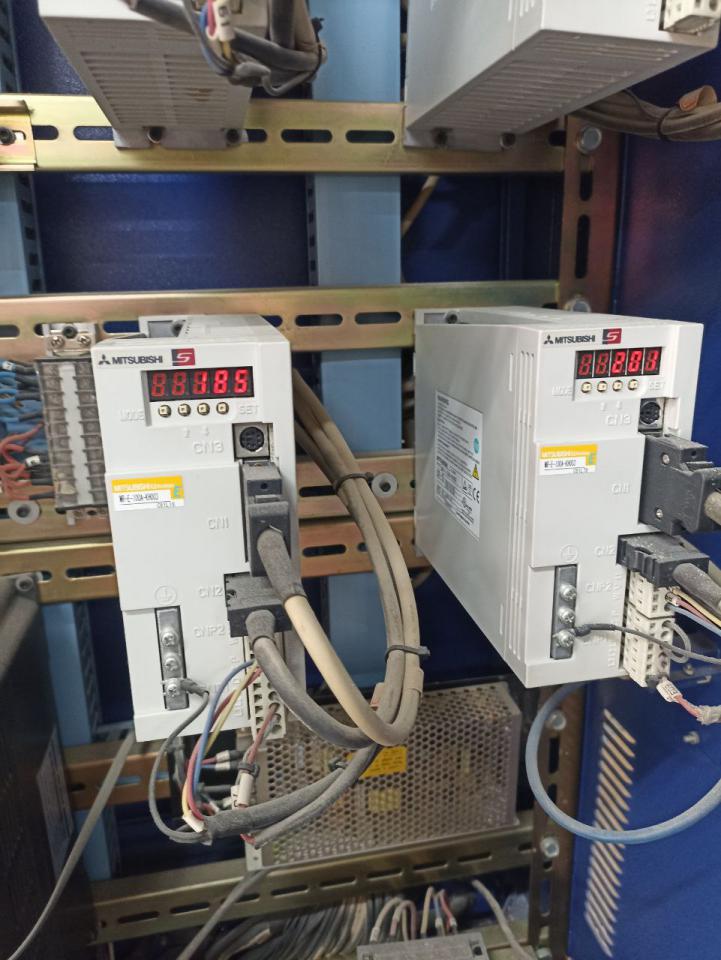

Станок beaver витя 26 avst
Всех приветствую. В общем мучаюсь с проблемой резки кругов, получаются овалы, даже когда нету нагрузки на фрезу все ровно режет овалы. Вырезал квадрат, диагонали не сходятся. Подскажите возможные варианты проблем и их решение. Буду постепенно смотреть и устранять.

#13 OFFLINE   Dark Knight
  • 1 322 сообщений
Отправлено 13 Июнь 2025 - 09:02
Сами дали ответ на свой вопрос.
Делайте чтоб сходились - установив второй концевик и/или плату выравнивания портала
Сообщение отредактировал Dark Knight: 13 Июнь 2025 - 09:19
#14 OFFLINE   lkbyysq
Отправлено 13 Июнь 2025 - 12:16
Сначала проверяете люфты. Для этого нужен индикатор.
Затем проверяете перекос портала, устанавливаете диагонали одинаковой длины.
Затем проверяете и устанавливаете "шаг на импульс" по каждой оси.

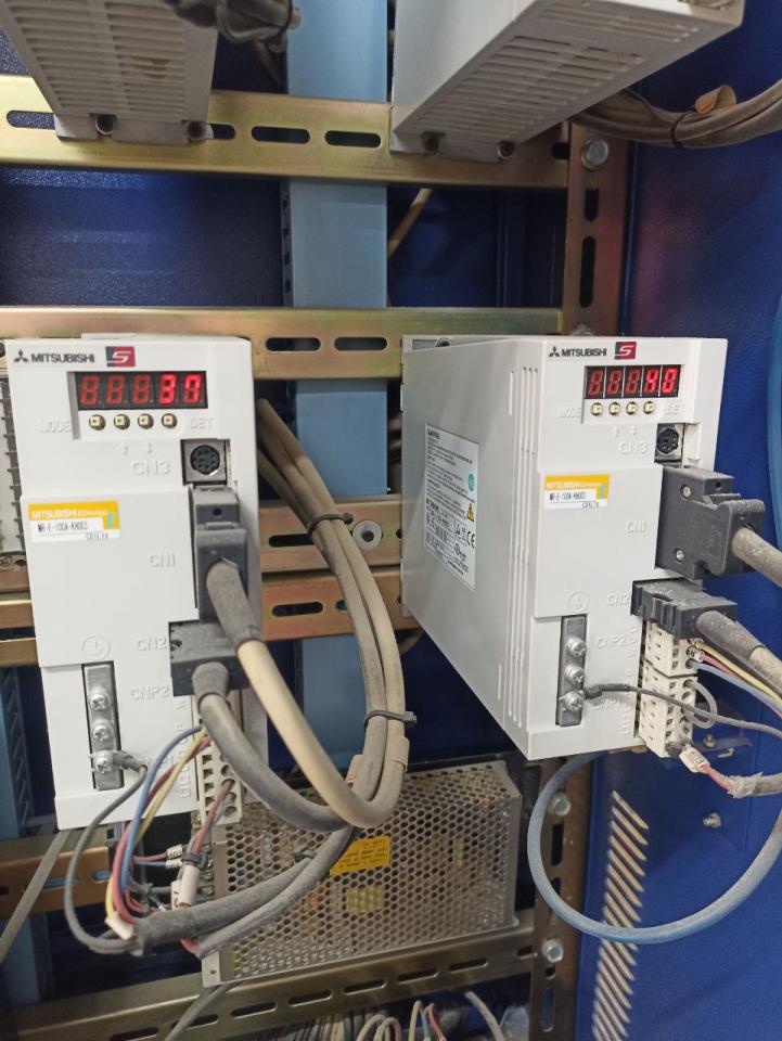

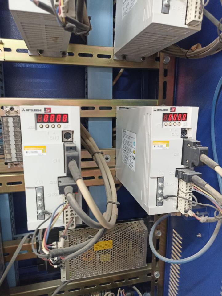

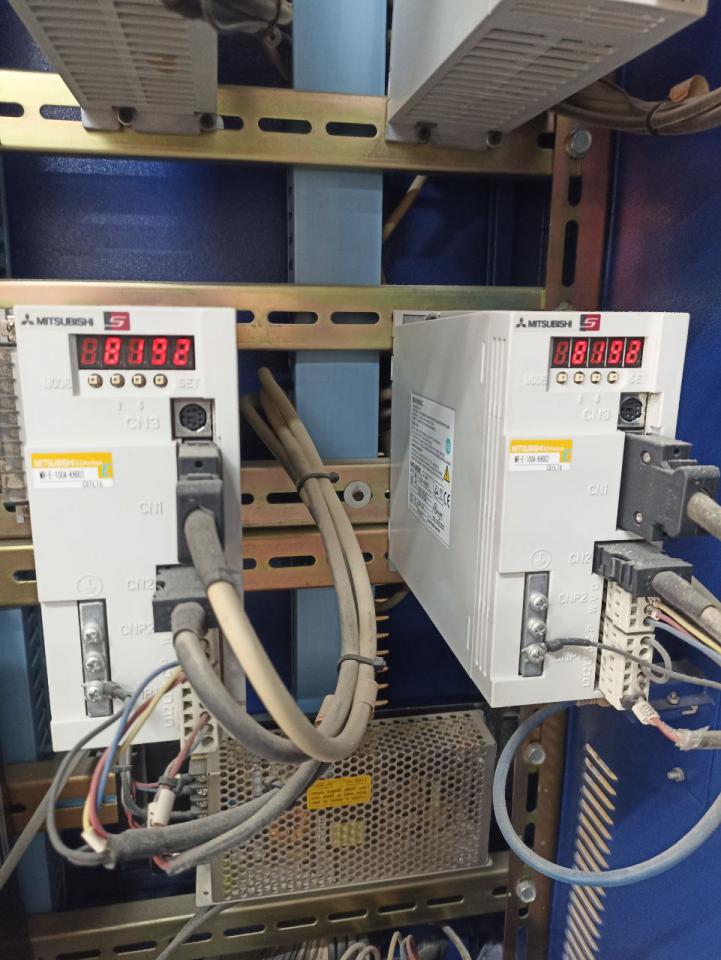

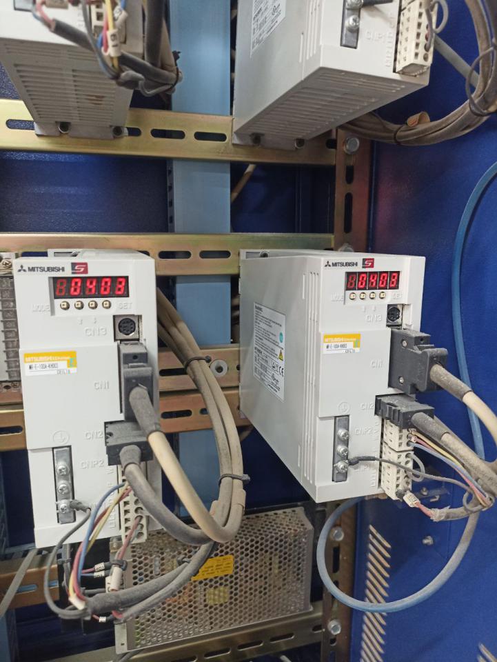

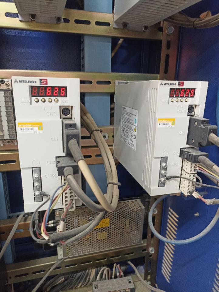

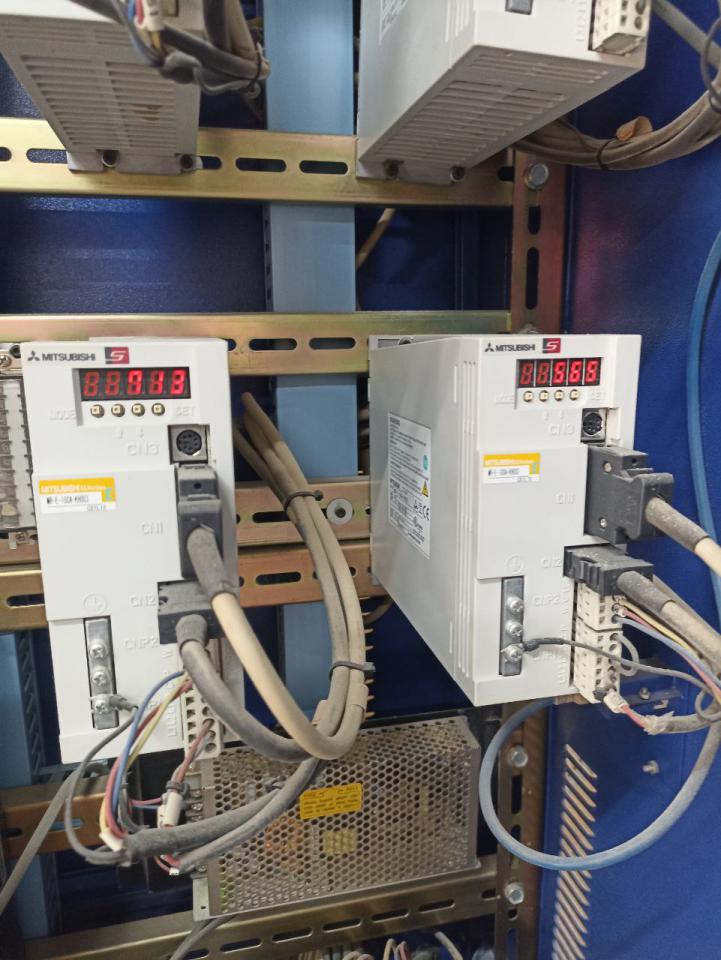

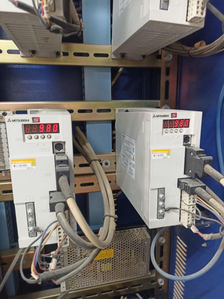

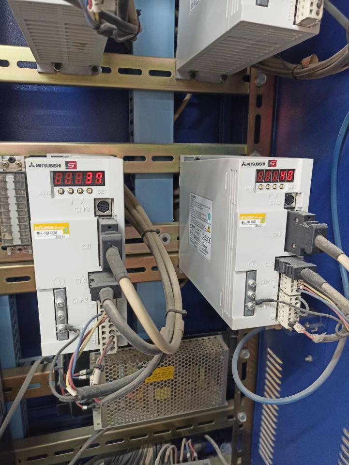

#15 OFFLINE   VladoSS
VladoSS
  • 17 сообщений
Отправлено 16 Июнь 2025 - 18:11
Здравствуйте. В общем есть смещение портала, задался вопросом а как так получилось, догуглился до драйвером. Нашел тему по поводу моих драйвером с такой же стойкой(lnc-500i). Решил сверить свои значение которые были в этой теме и был в замешательстве. Сфоткал таки-же P'шки как в той теме. Сама тема  .
вот фотографии надеюсь они отправятся в правильном порядке.
Это фото драйверов по Y, открывал одинаковые значение и почти везде они расходились, подскажите нормально ли это? Может ли быть сдвиг портала если не одинаковы выставлены значения. Я в этом особо не разбираюсь сыкотно что-то в них менять, поэтому решил обратиться к опытным
