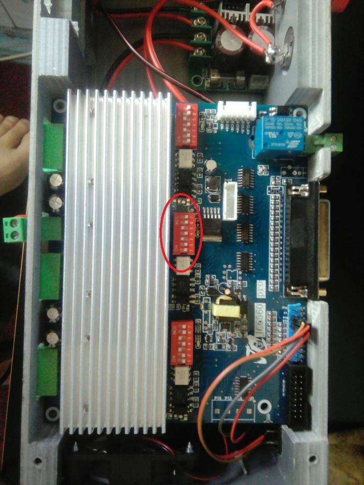

план хорош у мня там стоит 3 похожих детали одна белая 4N35 одна черные 4N35 и PC817 все менять?
Это мы меж собой разговор про TB6600 вели, которых у вас пока НЕТУ. :crazy: там другие стоят и менять надо на эти.
перепаял не помогло дефект тот-же!
А у вас на синей плате стоят под радиатором Toshiba TB6560.
И окромя того: методом "научного тыка" менять ВСЁ подряд как то НЕ принято, смотреть надо))
Татары виноваты? Или евреи?
Тёмный виноват - жидаев не добил :rofl:

жена спросила что это такое на красную хрень , как я понял эта штука меняет обороты двигателе типо деления шага, по у молчанию переключатели были как на фото она мне говорит может она плохая, я начал переключать и смотреть что будет 5 переключатель вернул в ноль звуки двигателя поменялись и скорость упала, но крутится нормально есть пропуски шагов но вращается в нужном направлении не меняет! может там что-то не так?

эти переключатели меняют дробление шага и ток, не более

но из-за него такие глюки могут быть ? как только включаю 5-тый выключатель начинает крутится двигатель рондомно

Таки в мануале прочтите за что 5 переключатель отвечает.

вот чел писал в 14 году такая-же проблема и ему предложили (Низкий ток на движке - происходит "потеря синхронизма"(срыв) и двиг может шагать в любую, вздумавшеюся ему сторону.) это можно проверить и исправить?

на всем алиэкспрессе нет такой платы, как у вас ; т.е. надо мануал требовать у продавана

Все функции управления шагом (дробление на микрошаги и выбор силы тока) у вашей платы реализованы внутри микросхем TB6560. Отсюда вытекает простой алгоритм действий в том случае, если никак не удается идентифицировать вашу модель платы и найти на нее мануал:
1) Идем в интернет, находим datasheet на TB6560. Читаем его. Там описано назначение каждой ножки микросхемы, да еще и типовая схема ее включения нарисована.
2) Взяв в руки мультиметр, "прозваниваем" плату и выясняем, с какого микропереключателя на какую ногу TB6560 подается сигнал. Записываем свои изыскания в виде таблички на бумажку.
3) Снова открываем datasheet, сопоставляем свою табличку с тем, что в нем написано, и осознаем назначение каждого из переключателей на вашей плате. Цель достигнута.

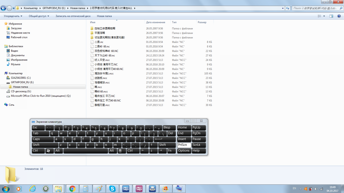

Вы о чём??? Абсолютно ВСЕ продавцы алиэкспресса впридачу к подобным покупкам дают всегда 1 ДИСК. Он одинаков, никто из них НЕ заморачивается что он вам конкретно из этого гуана продал :crazy:

там всё на китайском(
- и английском!!!

половину файлов не работает есть видео как китайцы что то делают ну и всё на китайском

Специально перекачал проверил - ни китайского, ни видео и мануал на вашу плату открывается без проблем.
У меня правда и китайское ВСЁ и ВСЕГДА открывается - шрифты китайские стоят.

так у меня все на китайском мач ваще не работает,
даже инструкцию для мача скинули на китайском !
