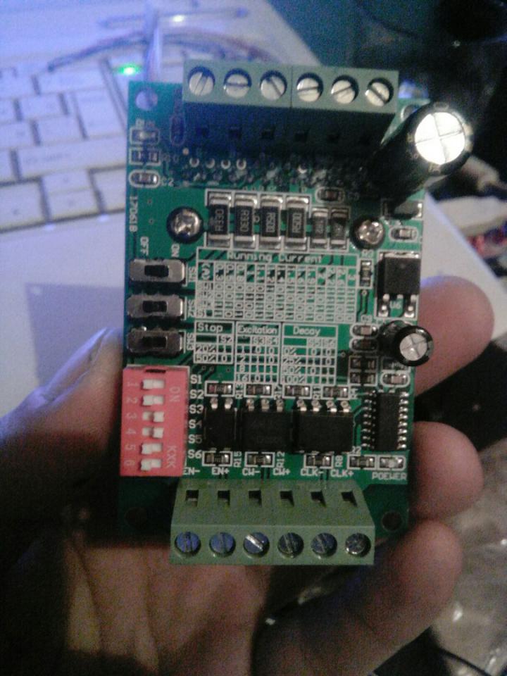

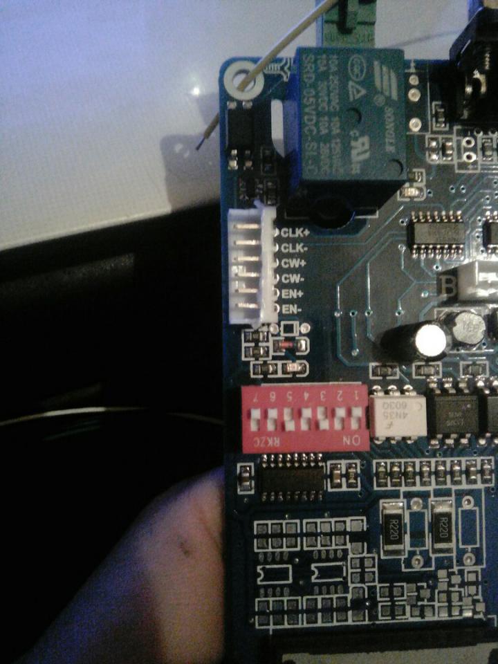

Отправлено 12 Октябрь 2017 - 03:25
Привет! нашёл свою плату  там правда всё на китайском но с картинками она немного отличается но есть 2 белых разъёма походу для дополнительных осей 4 и 5 , получается мне надо купить драйвер и подключить в этот белый разъём и подключить заглючиную ось к ней ! поможете подобрать драйвер и подключить?

#149 OFFLINE   lkbyysq
Отправлено 12 Октябрь 2017 - 03:45
Дерзайте, Мамбо. Вы на верном пути. Ищите такие, как на фото, по ключевому слову TB6560.

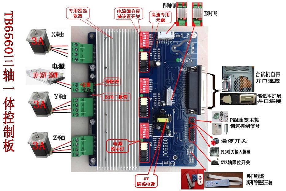

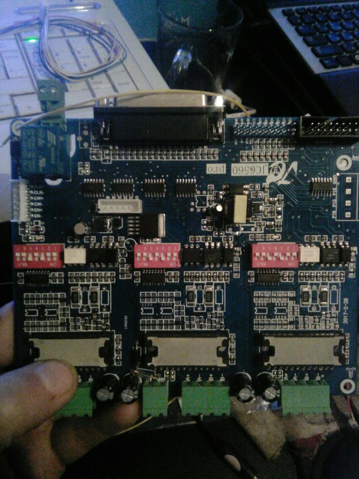

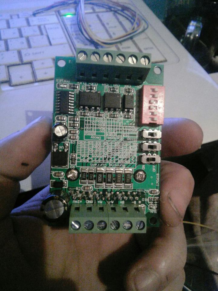

Отправлено 03 Ноябрь 2017 - 00:38
драйвер к плате, я примерно понимаю куда двигатель В+В- и А+А- обмотки двигателя рядом сними питание (я могу взять питания у платы?) CLK+ CKK-, CW+CW-, EN+EN-  зеркально к драйверу так?

#151 OFFLINE   Евгений622
Отправлено 03 Ноябрь 2017 - 10:34
Эта плата сама является многоканальным драйвером . Для чего ещё драйверы Вы хотите подключить к ней ?

Отправлено 03 Ноябрь 2017 - 12:29
 ось Y не работает! хочу подключить ещё одну чтоб не менять всю  плату,

#155 OFFLINE   Евгений622
Отправлено 03 Ноябрь 2017 - 13:53
По статистике - капец микросхеме.может ещё чего. Ещё один драйвер сверху не поможет
Плату эту в любом случае лучше поменять на что то другое
#156 OFFLINE   lkbyysq
Отправлено 03 Ноябрь 2017 - 14:13
Поможет, Женя.
#157 OFFLINE   slavyan75
Отправлено 03 Ноябрь 2017 - 15:37
но донора то не к выходу цеплять надоть
#158 OFFLINE   Евгений622
Отправлено 03 Ноябрь 2017 - 20:36
Поможет, Женя.
я не спорю , что можно организовать параллельную линию  , в обход "битой"
ну слепит он франкенштейна ...
не будет правильнее сразу перейти на другую плату ? Где гарантия , что через неделю на "синей" плате не будет висеть уже три доп. драйвера ?
Я вот эту мысль хотел донести

#160 ONLINE   vv92
Отправлено 04 Ноябрь 2017 - 22:01
Но Вы держитесь.
