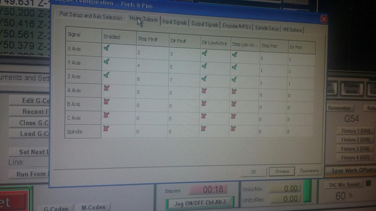

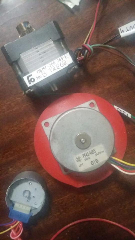

Дорогие друзья. Я новичок, заинтересовался станками с чпу. На али заказаны плата опторазвязки мач3, драйвер l298n, и шаговый двигатель. На комп установил мач3, английская версия без допов. ПРОБЛЕМА такая: в проге включаю тестовый режим проверки программы. Двигатели начинают жужжать как в тесте по осям X,Y,Z, но не крутятся. 3 двигателя и все разные. Двигатели через плато ардуино уно работают хорошо, как прошито по программе. Настройки пинов выкладываю(фото прилагаются).

1. фото 4 , колонки 4 и 5 убрать галки (для начала)
2. купить настоящие моторы
