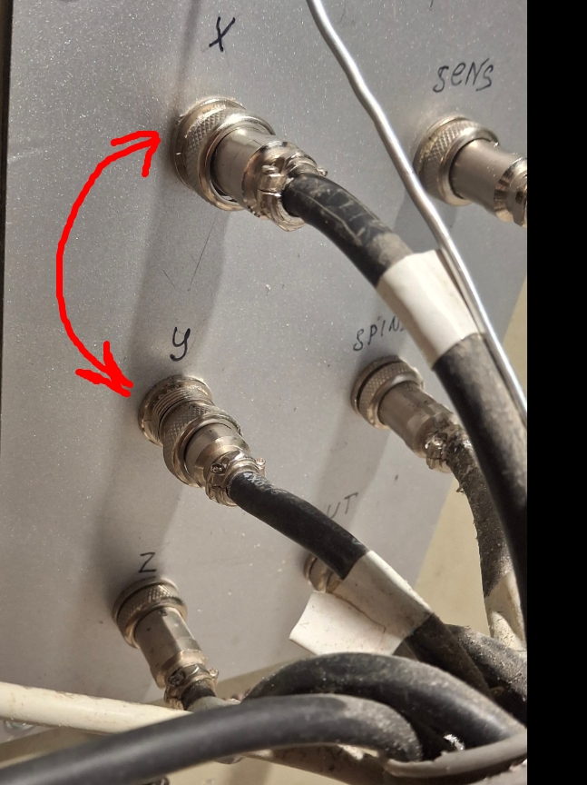

#8 OFFLINE   antol
antol
  • 127 сообщений
  • Из:Чебоксары
Отправлено 06 Август 2026 - 22:50
я в принципе так и сделал. Cлучилась неисправность по оси Х, я перекинул провода с исправной оси Y на ось Х - движение по оси Х возобновилось (соответственно от команды по оси Y с пульта), таким образом понятно, что это не механическая неисправность привода или кабеля, а что-то с электроникой в блоке, а вот что, дальше не понимаю)

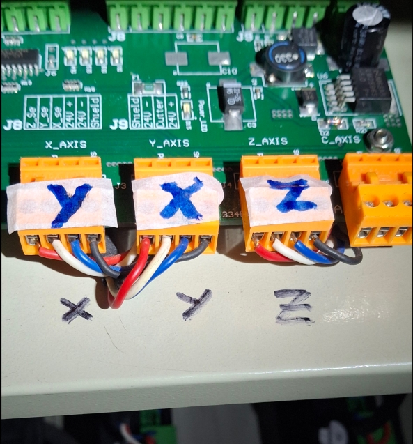

#13 OFFLINE   antol
antol
  • 127 сообщений
  • Из:Чебоксары
Отправлено 10 Август 2026 - 14:29
Да.
поменяли местами фишки с дрйверов Х и Y, теперь функция Х управляется кнопокй Y с пульта, а функция Y перестала работать
Провёл второй перекрёстный тест. Управляющие фишки на драйверах вернул штатно, после чего поменял местами X и Y непосредственно на управляющей плате в разъёмах X_AXIS и Y_AXIS. Результат тот же: от команды Y физическая ось X работает нормально, а от команды X физическая ось Y не работает. Получается, оба сигнальных кабеля и оба драйвера проверены перекрёстно, и неисправность остаётся в канале X_AXIS управляющей платы. Правильно понимаю? Что следующим проверить — сам разъём/пайку или сигналы PUL/DIR выхода X?
#14 OFFLINE   antol
antol
  • 127 сообщений
  • Из:Чебоксары
Отправлено 10 Август 2026 - 15:05
Провёл замеры мультиметром. Напряжение 5V, DIR и усреднённые показания PULSE на исправном Y_AXIS и неисправном X_AXIS практически одинаковые.
При этом перекрёстные тесты остаются однозначными: от выхода Y_AXIS через кабель X и драйвер X ось X работает нормально, а от выхода X_AXIS через заведомо исправные кабель Y и драйвер Y ось Y не работает.
Теперь видимо необходимо смотреть PULSE X_AXIS осциллографом и сравнивать его с Y_AXIS?
