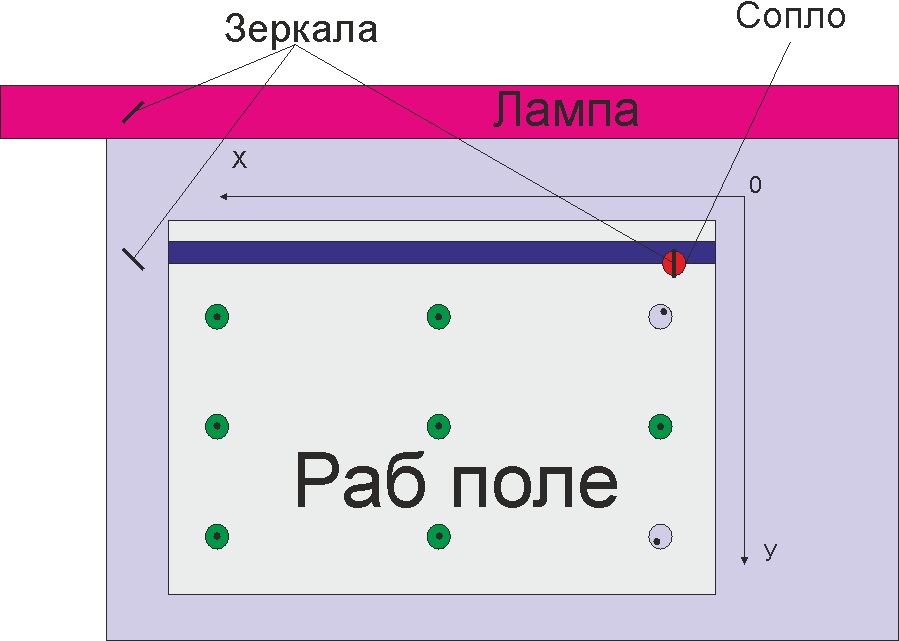

Отправлено 15 Август 2017 - 18:59
Загрузил
лазерных дел лузер
#142 OFFLINE   Seyv
Отправлено 15 Август 2017 - 19:12
Возможно направляющие по Y не в плоскости
#143 OFFLINE   vasa29
Отправлено 15 Август 2017 - 22:03
Похоже правая направляющая по У горбатая
#144 OFFLINE   Nikodim-09
Nikodim-09
    Отец Никодим
  • 586 сообщений
  • Из:Волгодонск
Отправлено 15 Август 2017 - 23:08
посоветовали лампу на 45-90 градусов повернуть и все в поряде станет.
кок проверить? но я больше склоняюсь к
в субботу переведу станок на новое место жительства, вставлю и буду уже капаца.
лазерных дел лузер
#145 OFFLINE   2ar
Отправлено 16 Август 2017 - 07:12
Вот ни как не пойму, каким образом данное действие влияет на положение пятна.
#146 OFFLINE   тот еще наладчик

#147 OFFLINE   2ar
Отправлено 16 Август 2017 - 09:29
Это понятно. Не понятно каким образом поворот трубы помогает в юстировке луча. ИМХО у Никодима либо направляющая криво, либо один из углов станка задран/опущен.
#148 OFFLINE   Nikodim-09

Отправлено 16 Август 2017 - 10:17
углы проверял, даже тупо поднимал на 4 мм путем подкладывания куска фанеры поочередно под все ножки
