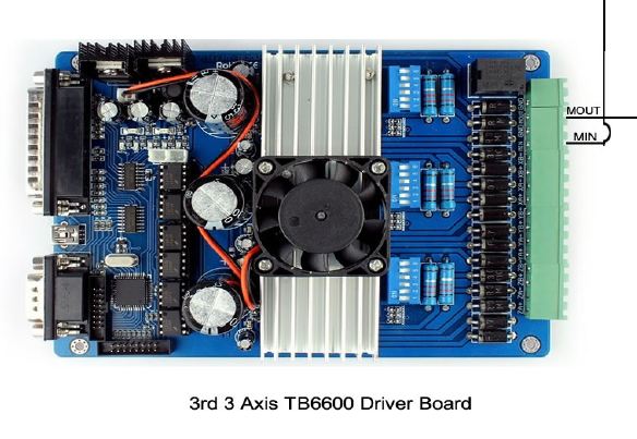

Собрал платы и шд ( https://ru.aliexpres... ... 0.0.AMzuff) ( https://ru.aliexpres... ... .0.0.z2agc)
все работает а шаговые двигатели не крутятся. что делать и как быть. не судите строго я новичек во всем этом.
в mach 3 положение меняется индикатор на драйвере моргает, а движки стоят мертвые. все подключено по схеме. Причем движки не стопоряться крутяться руками. к драйверам подключено питание от 24 вольтового блока. интересует распределение пинов( может неверное)

скрин "выходные сигналы" покажи ; скорее всего EN не назначен

Все как нарисовано плюс минус не путал все по цветам проводов. на драйвера питание 24 в идет а от них к движкам не знаю как проверить. Power светиться всегда, Work мигает когда управляешь кнопками при этом положение в Mach меняется а движки стоят.
Alarm не горел никогда

это входные сигналы, а надо "output"

Энабел  то назначь . Во второй таблице нужно ввести "пин намбер" . Смотри распиновку.
Твоя плата сильно похожа на мою последнюю китайчатину , исплевался-изматерился с ней...только моя ещё говённее твоей , даже с виду ....заказал себе свои любимые
LPT DPTR1.03 !!! третья серия вышла . За полтора года Ивановцы уже третью модификацию выпускают . Вторая от первой не сильно отличалась.
Третья сильно... детали ещё не разглядывал , но даже на вид серьёзнее стала , расположение порта , клеммников изменилось.
Короче  если не знаешь номер пина, попробуй -17 , у меня так было.

Купил вот ето чудо
помогите разобраться с тоблицой переключателей
Мач 3
питание 24в  нема 23 3А
спасибо

1-2-3 - деление шага, 4-5-6 ток, выдаваемый драйвером.

Спасибо это понятно и нечего не понятно где на плате их выставлять
и как выставить Ports and Pins в мач 3   3rd_3Axis_TB6600HG NEMA 23  3A  питание 24v
Синенькие такие с шестью белыми рычажками, отверточкой шёлк-щёлк.
Синенькие ето хорошо а как прикрутить ету таблицу ?

SW1...SW6 - это номер переключателя.

Слово "ON" там же, на корпусе переключателя найдете, вместе с цифрами 1..6.
"NG" или "N/A" в таблице - это "Not Good" или "Not Available". В общем, недопустимая комбинация положения переключателей.
Переключателей на плате три, каждый для своего драйверного канала (X/Y/Z).
Дальше сообразите?

Всем спасибо  инструкцию я читал дело в том что плата шла с дохлой СД а на посторах конкретной платы нет
и выстовить все пины в слепую для меня проблема до этого работал с платой TB6560
