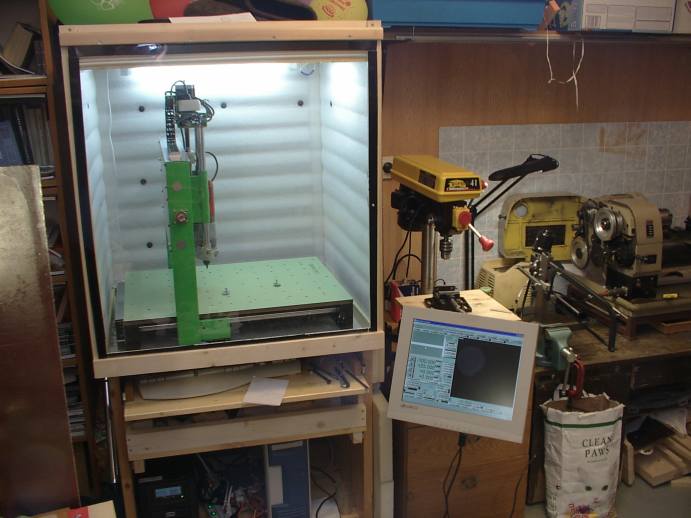

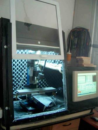

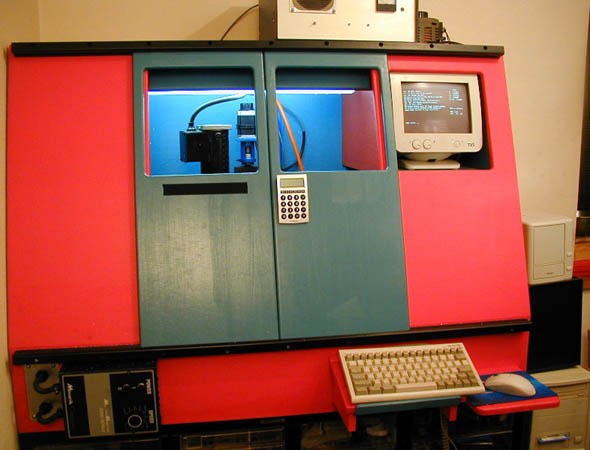

Вот разные варианты
16173_1_f.jpg 16463_1_f.jpg f680dc25fb.jpg 4d3fde41b4.jpg IMG_3759_2.jpg mthom07.jpg mthom06.jpg
Очень приблизительно можно оценить так, взять любой микрофон, например вебкамеру с микрофоном, программу типа spectrogram 14.6, калибровка микрофона - ночью в тихой комнате примерно 20-25 дб.

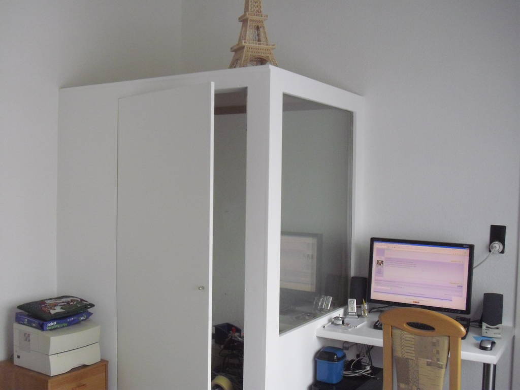

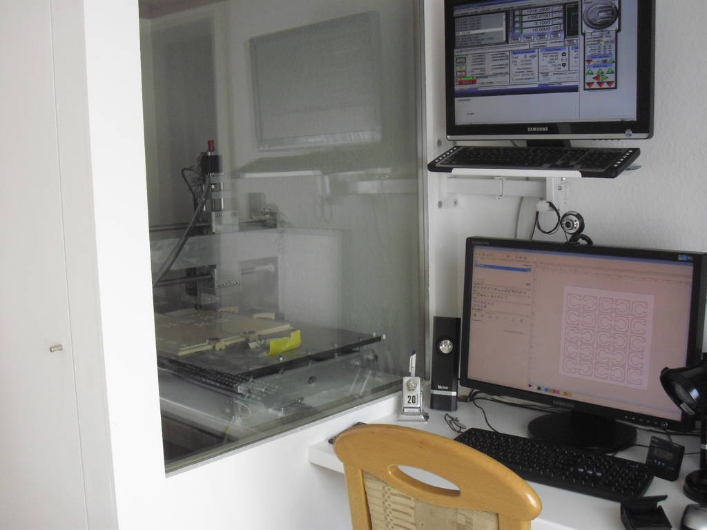

Доброго дня!
В своей мастерской место для ЧПУ станка организовал вот так:
#40 OFFLINE   Natanich
Natanich
  • 35 сообщений
  • Из:Симферополь
Отправлено 01 Июль 2019 - 19:18
Хорошая звукоизоляция, согласен. Из минусов - крупные габариты. И чем больше станок - тем больше.
