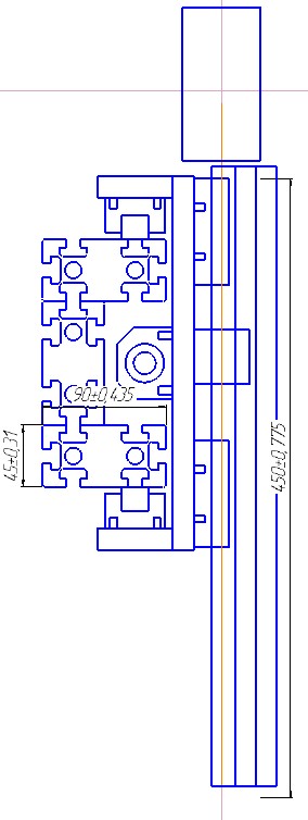

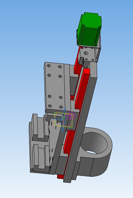

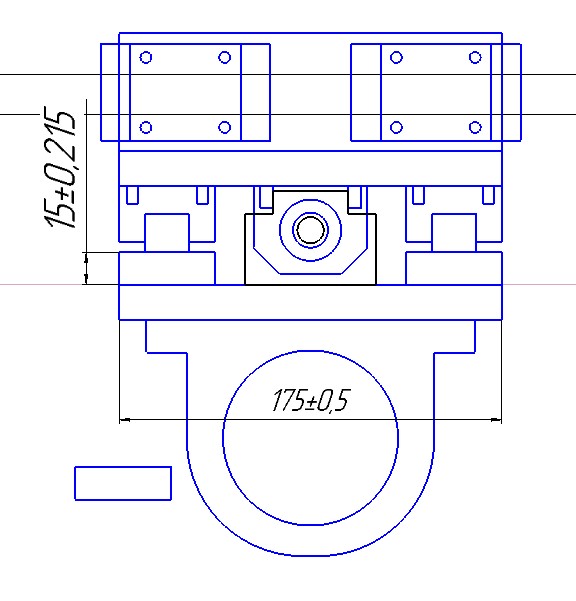

Уважаемые форумчане, спасибо за советы. Решил отказаться от фанеры в пользу конструкционного профиля и дюрал плит. Сейчас рисую ось Z(во вкладку 3д зашёл впервые, поэтому за качество исполнения модели сильно не бейте). Есть схематический чертеж. Что можете сказать по концепту?

Сложновато сделана платформа под каретки (которые по порталу катаются).
Если Зет не сильно тяжёлая , можно подумать о консольном креплении , не обязательно "обнимать"портал.
Не вижу организации привода каретки

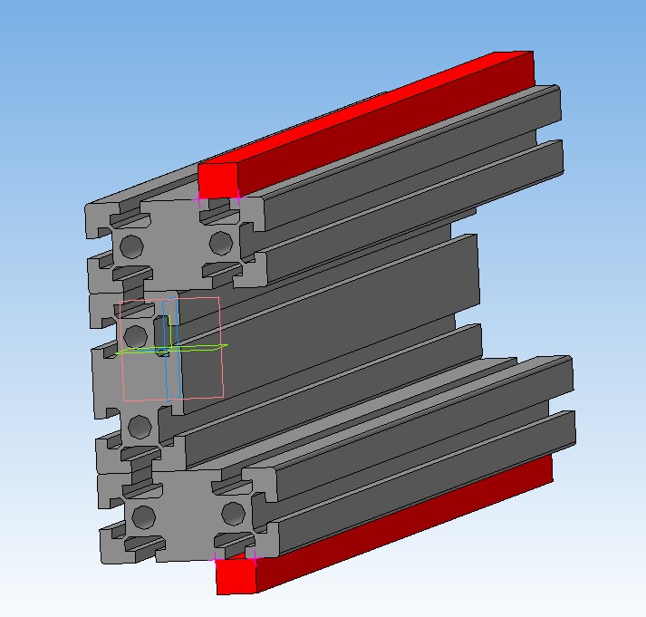

Отправлено 04 Май 2017 - 00:27
крепления разносил(наслаиваются). И если не обнимать, то подшипники очень близко друг к другу(предположил, что так жёстче)
А винт по з 450мм
несомненно , но меня беспокоят соединения деталей платформы и отсутствие элементов жёсткости.
А на конструкцию портала взглянуть можно ? интересует именно "перекладина"

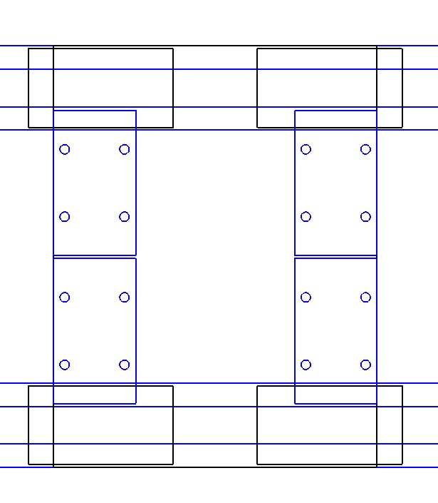

Каретки зед? Еще не организовывал. шд на одной площадке со шпинделем.
От портала только вот(приложение). Сами профиля будут крепиться на 30мм плиту через отверстия (м12 вроде) в торцах профиля. Профиля буду позиционировать по шкантам в пазы. соединять на шпильки м10.
Дальше не рисовал. упёрся в ось зед
каждые 10 сантиметров например насверлить их и стянуть

чем соединять собираетесь , как обрабатывать материал будете , на чём точнее ?
Я всё это делаю из листового железа , на сварке , так что проблемы " мля, болты не держат, раболтались !!!" нету.
Прекрасно понимаю , что подобных конструкций -тысячи , именно из алюминия и всё работает. Ну вот не доверяю я болтам.
В вашем варианте я бы подумал о хотя бы частичной сварке алюминиевых элементов аргоном( или чем сейчас варят)

ну профиля, насколько я понял, пилят достаточно ровно. По поводу плит дюралевых даже не знаю. Я их не видел вживую- нужна им механическая обработка или нет?( если нужна, то пора задумываться о продаже второй почки). а по болтам- можно насквозь от стенки до стенки пустить шпильки(6 штук м12) и стянуть это дело намертво. Или болты на сколько метчика хватит)к тому же по х 2 швп. перекашивать не должно. наверное
а пилить гидроабразивной резкой вроде
Сверлить на завод к знакомым обращусь

Остаётся 2 вопроса. Насколько рабочая модель самой каретки по зед?(может недочёты какие-нибудь) и нужно ли фрезеровать плиты( и в каких местах их нужно фрезеровать)?

Я к конструкции балки вернусь.
Если эти три профиля соединить не буквой С, а просто в одну плоскость, то жесткость этой доски получится выше. Не намного, процентов на несколько.
Если рельсы расположить на этой доске с одной стороны, то выравнивать их будет проще.
А под каретки в конце концов можно брусочки подложить.
Вот ноу-хау однако тогда не выйдет, зато жестче. Ведь даже у профилей есть такая характеристика.

По балке- в какую сторону её будет больше гнуть при такой конструкции как сейчас? Есть станок проботикс(хилый конечно)- там вообще всё на одном профиле держится.
Я так и не понял- надо плиты алюм фрезеровать?
Профиля попробую в одну плоскость нарисовать.
Кстати, буквой С балка задумывалась, чтобы винт был на одной плоскости с направляющими(выглядит достаточно логично- меньше нагрузки на подшипники). Для сборки есть пара калёных шлифованных линеек, индикаторы на разных площадках, магнитная плита(30*40), всякие шлифованные стальные кирпичи и 2 поверочных угольника.
