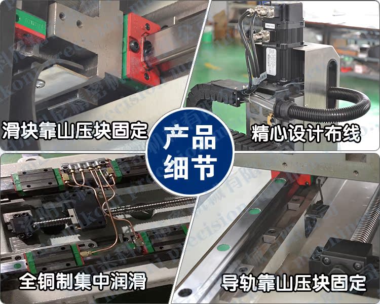

Скорей всего "фирма страны заказчика" и в данном случае "ноги" станочка растут не из Китая. Что то мне подсказывает, что надо будет чисто по Японии поисковиком пробить, возможно и поменяв одну буковку. Сами понимаете - "контракты", ими все связаны и скорей всего "продавать налево" в данном случае не получается. НО: японцы очень щепетильны относительно качества и ежели хоть сотка "туда/сюда" убежала они его вестимо не возьмут. Ну и куда девать? Остается "внутренний рынок"...
P.S. А так, сделано очень грамотно, даже централизованная система смазки медной трубкой проложена, что для станочков такого малого размера нонсенс. А электроника в данном случае не так и важна, я бы например без раздумий на такой станок KFLOP поставил ибо в бытовом сегменте лучше пока не нашёл. Впрочем каждому своё...

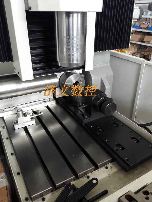

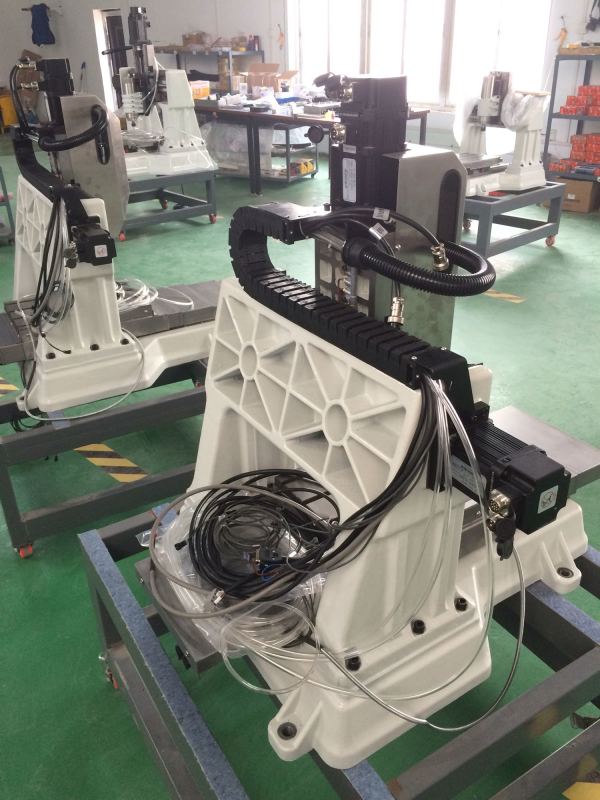

Mikoni 540p купил, уже привезли.
Приобрел чисто кит, без мозгов и двигателей.  Обвязываю KFLOP + яскавы 400вт. может оптические линейки прикручу для замкнутой системы.
Производитель китай. У них нет международных продаж.
Пока аппарат в коробке, готовлю под него отдельное помещение)
Со станком был паспорт с промерами геометрии. Все "чин чином".
Есть видео проверки плоскости стола и оси Зет (китайцы охотно предоставляют и общаются).
Прикрепить не могу, размер велик(((
Пару фоток производства. Вроде не подвал на "арнаутской" )))
Как то так....
