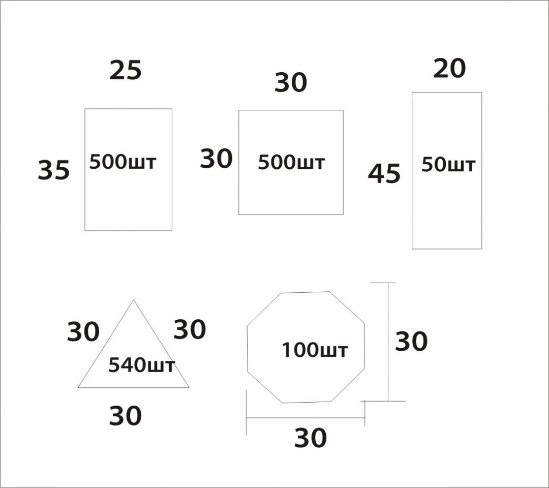

Всем здравствуйте. Ребята помогите решить задачу.
Дано: щит береза 20мм, надо получить следующие детали, для наглядности на картинкекубики размер.jpg
Вообщем если не видно, это детские кубики. Допустим, возьмем самое простое, кубик 30мм х30мм х20мм(толщина щита) -500шт. По одному вырезать не интересно вообще, долго, причем надо зазор между деталями делать 8мм, по крайней мере по той стороне где фреза идет по волокну. И так, пройдя первый ряд с зазором в 4мм между деталями и начав резать следующий ряд, фреза начала откалывать материал, по волокну. Пришлось увеличить зазор. Фреза 3мм кмпрессионная, подача 2100мм в мин, обороты 18000, мощность 3.5 квт. До этого пытался резать таким макаром кубики рез1.jpg
При подаче 2700мм в мин фреза 4мм четырехзаходка дала идеальный рез(в описании говорили, что применяется для получения гладких резов, не обманули), но по тем сторонам, где идет по волокну, появились волны, но фотофото рез2.jpg
фрезы 3мм двухзоходка и 3мм компрессионка дали тот же результат. При снижении подачи до 2100 4мм дала рез, то же идеальный, но на последнем проходе страшно рвала материал, 3мм двухзаходка дала страшную вафлю, 3мм компрессионка дала рез более-менее, но уходила в сторону по мере погружения, деталь получалась трапецивидная и на обратном пути(ну она там ходит зигзагами) задевала эту неровность и скалывала материал. Я развернул детали на 45 градусов, чтоб фреза на повышенной подаче шла, вернее не шла вдоль волокна, на картинкекубики рез2.jpg
В том месте где пути реза пересекались, дало сколы, изменил путь, теперь шла зигзагом, не пересекаясь (эт вот как раз на картинке), все равно на углах сколы. Плюнул уже, давай резать по одному, шут с ним долго. ночью порежу. Время жмет, куча материала коту под хвост, но есть такое волшебное слово НАДО. Так она начала резать, как писал с зазором в 8 мм между деталями( экономия материала жуткая)) и на 12 кубике сломалась. Вот резала, а вот сломалась. Все руки опустились, голова квадратная....... Фреза 3 мм компрессионка. Може чего кто подскажет? Только не посылайте на раскроечный станок, а то меня уже посылали на одном форуме, правда не объяснив при этом, как на нем делать треугольники равносторонние. восьмигранники и круги( круги будут в следующем заказе))) Заранее благодарен))

Мысля про форматник - одна из самых актуальных,пожалуй.Треугольники и восьмигранники - это вопрос оснастки.Подумайте - там просто.Если есть доступ к такому станку - то можно всерьёз подумать. Скорость в разы выше,рез чище.Даже если черновой раскрой сделать - то после можно доработать хоть на ручном фрезере(тоже вопрос оснастки).
Если форматника нет,то можно и на чпу порезать.
Тройка - категорически мало.Или толще фрезу брать,или съём за проход уменьшать.Волны,кстати,тоже от того,что фреза тонкая.
И сколы тоже от того,что за проход многовато берёте.
Нетривиальная задача это... кубики... на чпу... Дорого.Если только какие-то штучные.Хитровыдуманные.
Первый проход делайте с минимальным заглублением.0,3-0,5 - уйдут сколы на верхнейч асти.Точно такой же способ даст чистый низ.Остальное по результатам тактильных ощущений.
Меньше на проход - чище рез.Выбор между последующей сортировкой кучи брака и 15-20 минутами ожидания. :pardon:

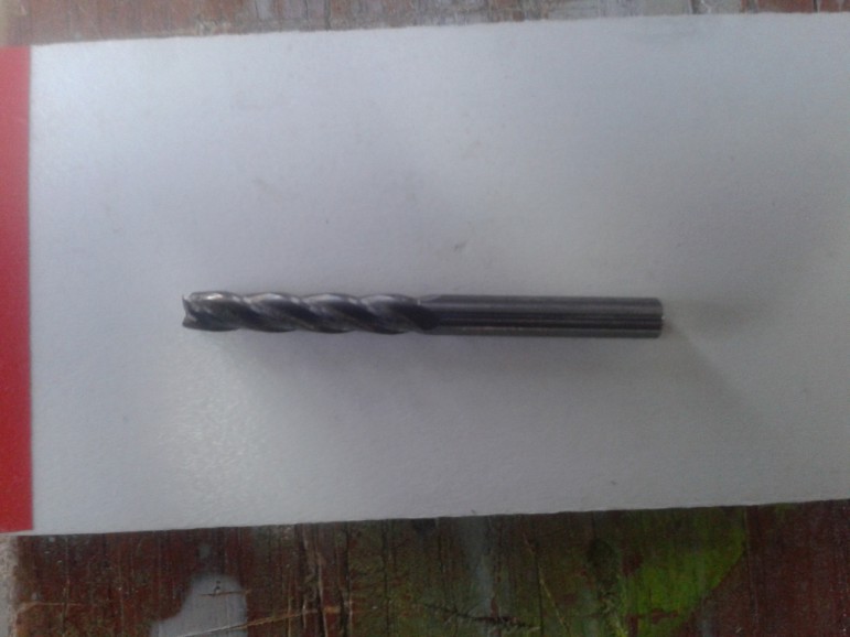

Спасибо за ответ. Но фреза 4мм четырехзаходка!! то же дала волны вдоль волокна, правда на подаче 2700 в мин, но на низкой подаче на последнем проходе сильно рвала материал. Может подсоветуете какую фрезу взять. прям сейчас возьму пойду и куплю
Как раз сколов в верху не было. сколы вертикально по углам

Спасибо за ответ. Но фреза 4мм четырехзаходка!! то же дала волны вдоль волокна, правда на подаче 2700 в мин, но на низкой подаче на последнем проходе сильно рвала материал. Может подсоветуете какую фрезу взять. прям сейчас возьму пойду и куплю Как раз сколов в верху не было. сколы вертикально по углам
Отсюда не видно,что там за "четырёхзаходка!!"... Так-то зубов многовато.Может от этого и водит(не успевает стружку выплюнуть).Может она вообще по металлу.Не видать отсель...

Отправлено 16 Декабрь 2016 - 14:26
вот фреза.jpg она
#8 OFFLINE   yaso73
Отправлено 16 Декабрь 2016 - 14:39
попробуйте 6мм,два зуба. Проходы поменьше. Будет долго,но чисто...
