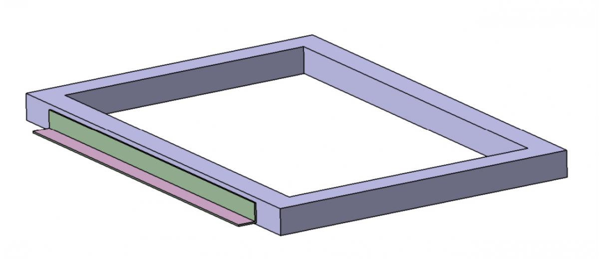

Станина станка - сварная рама из стальной трубы, габариты 800*1200. Направляющие - профильные hiwin, либо круглые на опоре.
Вопрос. Как обеспечивается плоскостность поверхности под установку направляющих Y? Т.е. плоскостность каждой из поверхностей и отсутствие "винта" между собой.
И как обеспечивается перпендикулярность плоскостей установки направляющих XY и YZ? Т.е. чтоб не была завалена ось Z.

Тогда уточню вопрос.
Как обеспечивается, а не контролируется плоскостность доступными способами?
Допустим сварили раму, с пластинами в местах установки направляющих. Раму повело. Промерили, оказались отклонения +-0,2мм. Что дальше?
Не на каждую плоскую шлифовку загонишь большие габариты, особенно если конструкция с ногами.
Как обычно исправляют отклонения? Плоскими проставками (фольгой)?

Можно разместить опоры на регулируемых кронштейнах (уголках).
Спасибо. Впринципе да, можно.
Правда чтоб обеспечить плоскостность XY, уголок прийдется крепить к каким-то плоскостям YZ. Я правильно Вас понял?
Выходит что крепить нужно будет механически (винтами), т.к. новая сварка подарит новые сюрпризы. Следовательно вся нагрузка будет на винты в перпендикулярном направлении к оси винта - что не есть хорошо.
(на скрине уголок - зеленый, основная рама - серая, необходимая плоскость - розовая)
Что, если будет неровность плоскости крепления уголка по YZ?
Для профильных hiwin такое не допустимо. Т.к. они должны упираться по 2м плоскостям.
Сообщение отредактировал Zotti: 05 Декабрь 2016 - 19:15

Положите под опоры дюралевые подкладки с выфрезированными постелями.
Раз есть возможность замерить, то всегда можно будет их дофрезеровать до требуемого идеала.
Не суть важно. Повторюсь вопрос не в проверке, а в исправлении плоскостности.
Нет. Под опору Т образный профиль. К ножке кронштейны (не длинные) в виде уголков. Регулировка в двух плоскостях - в обеих, в которых они прикручены.

Просверлить в профилях под опорами дырки. Приварить снизу гайки. Вкрутить снизу болты, желательно с мелкой резьбой. На них площадки. На площадки опоры.
Раз есть возможность замерить, то отрегулировать согласно замерам. Потом законтрагаить нафиг.

Чем меряли? Давайте будем считать что есть возможность промерять с точностью до 0,02 по 3м координатам. Адрес говорить надеюсь не нужно? )
1) Алюминиевые профиля уменьшают жесткость конструкции втрое.
2) Подобная конструкция - это не "регулировка", а "разболтанность", особенно учитывая продольные канавки для болтов. При постоянных динамических нагрузках болт в этих канавках попросту будет гулять.
3) Мягкий алюминий не позволит нормально затянуть болты.
То-есть неважно какие профили применены, как они использованы в конструкции, какие ребра жесткости... в любом случае надо готовится к тройной потере жесткости станка?
На Вашей резьбе у Вас будет зазор между стенкой отверстия и болтом 0,2мм, и если Вы планируете делать болтовые соединения таким образом, что они будут разбалтываться и ездить в посадочных отверстиях, то неважно на 5мм или 0,2мм.
Тем более что Вы так боритесь за эти 0,2мм на метре конструкции. Я надеюсь Вы делаете станок для обработки стали, а не деревяшки? Только я не знаю к чему у вас будет прикреплена рама в таком случае.
Вы ж сами прекрасно понимаете, что из стальной сварной трубы и "алюминиевые конструкторы" - это совершенно разного рода конструкции.
Совсем не хочется выхватывать 0,2мм на каждом соединении. И ясен пень что плоскость под направляющие должна быть фиксированная, а не с регулировкой.
Тут соглашусь, что чем больше требования к жесткости и плоскостности - тем больше потребность в спец. оборудовании.
