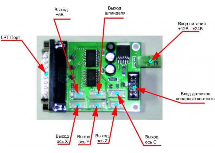

Добрый день.
Знаю, что уже куча плат разжевано на форуме, но дело в том, что к моей нет никакой документации, как и обозначения контактов, поэтому и прошу помощи.
Инвертор подключать не требуется, только шаговики и концевики.
Понимаю, куда к драйверу подключается блок питания и сам двигатель, также понимаю, что на плюсовые контакты ena, dir, pul драйвера +5В. Вроде как из описания товара на сайте понятно, какие пины выставлять в маче. А вот куда на плате подключать соответственно минусовые контакты драйвера не понимаю, как и каким образом подключить индукционные концевики. Также неизвестно, какую частоту выставлять в маче и какие ускорения и скорость, и параметры micro step, pulse/rev на драйвере.
Драйвер до 40 вольт, движки 57HS7630A4, плата CNC-I-4.
Фото и описание платы с сайта продавца и датчика прилагаю.

Все выходы на плате имеют полную гальваническую развязку.
Вранье... Нет там даже намека на гальваноразвязку (оптронную или еще какую-нибудь). Буферизация сигналов есть, но это не гальваноразвязка...
Если на это чудо нет никакой документации, и от продавца ее не добиться, остается только одно. Берем в интернете datasheet на микросхему, использованную в этой плате в качестве буфера сигналов (две штуки, возле LPT-разъема). И прослеживаем путь каждого сигнала от входа на плату (пин LPT-разъема - благо, таблица назначения имеется) до входа микросхемы, а затем от соответствующего ему выхода до штырька разъема, предназначенного для подключения драйвера ШД.

Про выходы на движки разобрался что куда, а вот как pnp датчик подключить к ней не пойму. Там контакты попарные на замыкание. На сколько я понимаю не стоит тыкать на прямую в плату и нужно подключить через 4х контактное реле?
Напрямую - никак. Схемотехника платы рассчитана на датчики NPN, активный уровень создается замыканием сигнального входа на общий провод.
"Не напрямую" можно через малогабаритное реле (сигнал с датчика - на обмотку реле, контакты реле - на вход платы), либо через транзисторный ключ (или подходящую оптопару, типа PC817), на ваше усмотрение...
