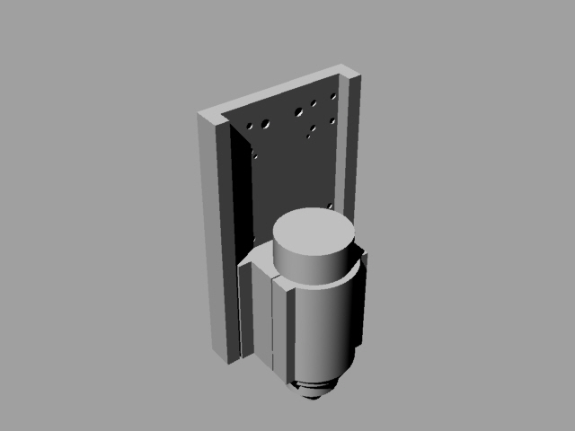

Доброго дня. Приобрели станок для фрезеровки литиевых форм из алюминия, при работе выяснилось что ось Z слабовата и крепление шпинделя выставлено не вертикально относительно стола. Всякими разными способами и подкладками не много удалось выставить вертикальность но при глубоких обработках с большим вылетом фрезы стало понятно что без точной вертикальности фреза трется о боковины материала таким образом нарушается геометрия изделия и возникают сильные вибрации по шпинделю. Появилось не много времени решили снять плиту на которой крепиться шпиндель и оказалось что она из силумина и ее за время обработки повело по этому хотим поменять на стальную пластину и тут возникают несколько вопросов: 1 не повлияет ли вес стальной пластины на механику оси Z ? 2 стоит ли делать в стальной пластине ребра жесткости по бокам, то есть увеличат ли они жесткость плиты на прогиб? 3 Если установить шпиндель в два хомута улучшит ли жесткость шпинделя и как потом настроить правильно вертикальность шпинделя?

спасибо большое. читал уже эту тему информация очень пригодилась, но настройка вертикальности это самый последний этап для начала надо определиться с креплением шпинделя. Стандартные хомуты для установки шпинделя можно поставить в любой момент только как потом ими выставлять вертикальность не совсем понятно.
Для такого крепления используют два узких хомута и разносят их подальше. У вас один хомут, но очень широкий, что эквивалентно конструкции из двух узких. Не вижу смысла "шило на мыло менять".
Кстати, что это за подкладка внутри хомута видна на одном из фото? Хомут "прослаблен" по диаметру, не может шпиндель плотно зажать?

А рельсы оси Z перпендикулярны столу? А то ведь смысла не будет со шпинделем морочиться.
