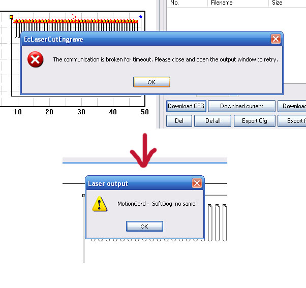

Отправлено 24 Август 2010 - 17:12
блин, после 2 месячного игнорирования лазера, сегодня включил. Хотел порезать аквариумчик для домашней улитки.
Так нет же! гравер не реагирует. Пишет вот что: (см фото)
Это что с ним теперь? Ключ поперетыкал, без результата

#90 OFFLINE   sinner
sinner
  • 1 056 сообщений
  • Из:Ярославль
Отправлено 27 Август 2010 - 13:55
СофтДок не совместим с материнской платой (прошивка) --китайцы напарили ....короче все должно быть парой. Версию прошивки можно на плате посмотреть, но как узнать под какую ключ прошит , я не знаю...надо подумать.

Отправлено 02 Сентябрь 2010 - 11:38
попробовал на ноутбуке:
из Лазер ката режет, а из Корела - не хочет, выдает тоже самое. Как будто у ключа истек срок действия. Выдает окошко с настройками и паролем. Но тогда по идее из Лазерката бы не смог ничего делать? Или как?
А как в Лазеркат закинуть файл?
И как снести все программы и дрова для лазера, чтобы попробовать в чистую поставить?
#92 OFFLINE   sinner
sinner
  • 1 056 сообщений
  • Из:Ярославль
Отправлено 02 Сентябрь 2010 - 16:11
с лазеркатом практически не работаю (подзабыл его), в Кореле отрисовываем сохраняем---> в лазеркате либо открыть файл, либо импорт.
ps корел то какой версии, мы юзаем 13.

#95 OFFLINE   VladsCo
VladsCo
  • 27 сообщений
  • Город:Владивосток
Отправлено 14 Сентябрь 2010 - 03:50
Какая версия электроники и какого цвета ключ защиты, гляну, должна быть нормальная прога.
По поводу гравировки и лишнего реза, странно, такого не наблюдал ниразу (мы продаем эти станки в России).
#96 OFFLINE   Две головы
Две головы
  • 55 сообщений
  • Из:Кемерово
Отправлено 14 Сентябрь 2010 - 13:01
v4.1.2.0 - это на проце материнки написано
WHCX-LASER - это написано на ключе, он белый с синим кантом
#97 OFFLINE   VladsCo
VladsCo
  • 27 сообщений
  • Город:Владивосток
Отправлено 14 Сентябрь 2010 - 13:53
Какая версия LaserCut у тебя
#98 OFFLINE   Две головы
Две головы
  • 55 сообщений
  • Из:Кемерово
Отправлено 14 Сентябрь 2010 - 16:40
5.3

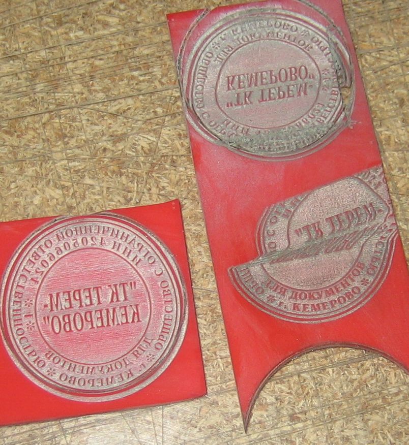

Отправлено 15 Сентябрь 2010 - 09:08
блин, а вчера вот что началось. Сегодня продолжается. Когда нормально, а когда вот так. Это что еще за геморой?
та что слева- начал нормально, а с середины ушло в яйцеобразную форму. А после резку вроде нормальный круг сделал, яйцо не вписалось.
#100 OFFLINE   3D-BiG
Отправлено 15 Сентябрь 2010 - 23:33
похоже заготовка стала ползать и сдвинулась от вибрации...
