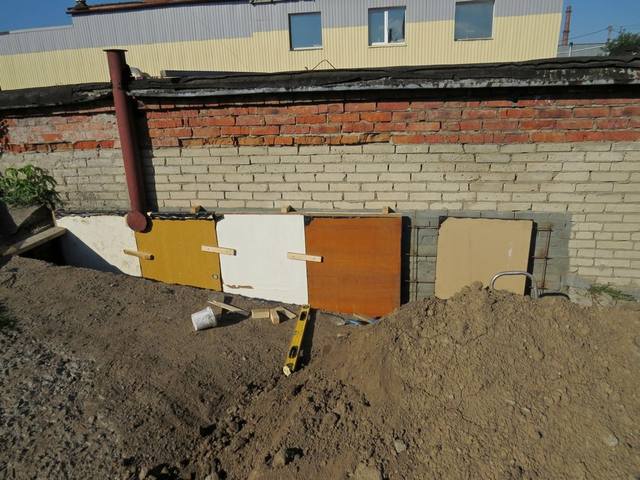

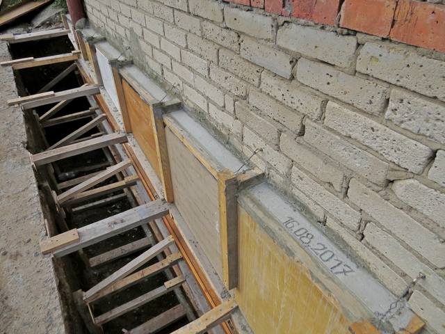

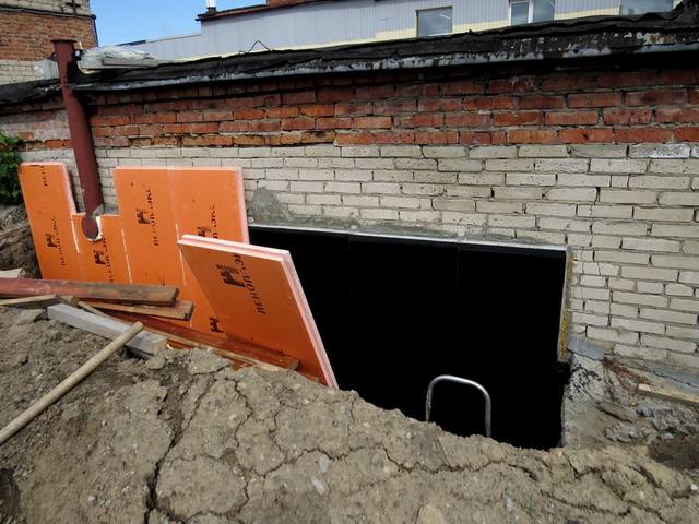

Отправлено 22 Октябрь 2017 - 19:51
Отчитаюсь в этой теме о проделанной работе нынче летом.
Протекала у меня чуть-чуть стенка задняя в гараже, где мой бас зимует. А нынче весной как потекла ручьём, что лопатой снеговой пришлось воду черпать в сторону ворот. Забыл фотку сделать. В гараже еще минус был, а на улице уже плюс. Вода по кирпичной кладке протекала внутрь и внутри при минусе на стене нарастали такие красивые большие сосульки. Ну, думаю, надо этот вопрос решать кардинально. Стенка из силикатного кирпича, и 2/3 находится под землёй, т.к. сзади гаража заезд на второй этаж. Думаю, что раз так сильно нынче потекла, то, думаю, что хана там под землёй наступила силикатному кирпичу, и надо спасать ситуацию. По простому можно было бы конечно продать гараж, т.к. в остальное всё время года, кроме таяния снега - всегда сухо. Но гараж очень хороший, строил его отец в 70-х годах, поэтому решил делать капитальную гидроизоляцию. У соседей, вернее у соседок, тоже всё ручьём течет, но такие работы им финансово не потянуть, т.к. они глубокие пенсионерки. Поэтому решил сделать нахлёст на них по полметра. Делал всё сам в одно лицо.  :D Когда всё разрыл, то обнаружил, что стена в идеале. А я ожидал, что там уже отвалилось полстены. Почесал "тыковку" и решил делать, как и было задумано. Зачистил стену металлической щёткой на болгарке, прогрунтовал цементным молочком и разварил арматуру. Тут мне пригодились собираемые мною старые двери на опалубку для другого объекта. Выставил опалубку из этих дверей, всё распёр, как надо. В этом вопросе лучше перебдеть, чем недобдеть. Высота бетонирования полностью во всю дверь, т.е. 2 метра. Толщина бетонируемой стенки 70мм.  Заранее изучил темы про добавки в бетон. Почитал на форумхаусе давнишнюю тему вот про такую добавку "Пенетрон Адмикс", с помощью которой бетон становится водонепроницаемым по всей толщине. Расход 4 кг на 1м3 бетона. Стоимость ведёрка 4кг - 1240 руб. Заливается в автомиксер и перемешивается 7-10 минут. У меня ушёл как раз 1м3. Расчетный объём был 0,9м3, и именно так и получилось. Остатки он слил на землю на плёнку. Когда начал вибрировать, как попёрли пузырики и всё стало проседать и я с тал добавлять. Короче, от куба осталась одна лопата бетона. Когда разобрал опалубку через 4 дня, глаз мой нарадоваться не мог от качества стенки. Прям жалко было такую красоту землёй потом засыпать. Вибрировал обыкновенным перфоратором просто в опалубку.  Потом после просушки нанес два слоя праймера, разведя битум в керосине. И совершенно случайно у меня получилось еще попутно утепление, которое я не планировал. Знакомый подогнал пеноплекса от производителя по дешману, да и еще листы увеличенные, 0,6х2,4м. Я таких в продаже сам не встречал. Поэтому сделал слой пеноплекса во всю стену, ну и закрыл всё это дело оцинковкой. Ну и забетонил склон, как всё было. Теперь весна покажет. Землю утрамбовал трамбовкой лучше, чем было, потому что осталось её не так много, если учесть объём бетона и пеноплекса.
Вот, как-то так. Соседок уговорил на следующий год сделать крышу. Ну, чтобы закатать за раз, без стыков.
Да, забыл написать. Когда закончил бетонные работы, захожу в гараж, а там из стены вода сочится, как раз из того места, где ручеек весной тёк. Это влага из бетона нашла этот проход и по нему протекла внутрь гаража. Ну, думаю, зашибись - законопатила мне бетоном этот проход!
Ну и фотки ниже:
Сообщение отредактировал Карпуха: 22 Октябрь 2017 - 19:57

Ну и фотки ниже:
капитально вышло .
На этапе "дверей" прямо проситься вывеска "первая кружка бесплатно"  :rofl:  :rofl:  :rofl:
В конечном варианте , ну прямо вот : двух красноармейцев в шинелях ,будённовках и с винтовками по бокам поставить :rofl:
