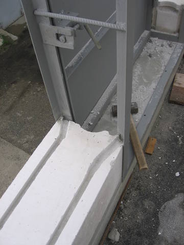

    Ну и как у вас, господа каменщики седьмого дана, обстоят дела с укладкой первого перфекционного ряда?
  У меня, как бэ..., как бэ...
  Как бэ я надеюсь выровнять таки эту сволочь плоскость на втором ряду ( или, в крайнем случае на третьем ) уже с клеем.
  Пока не ясно, какую он даст свободу играть по толщине )).
  Карпухе респект за наждачку :hi: , действительно драть газоблок легко и просто.
  Увлекся и сантиметровую ложбину прошкрябал.)

Ну не знаю, первый как то сам лег, а вот последний - там такие "погрешности" набежали...

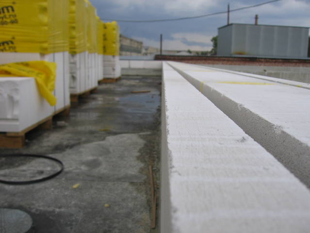

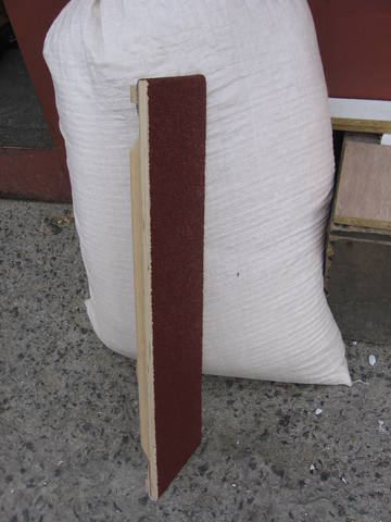

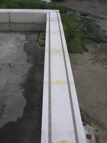

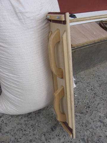

#664 OFFLINE   Карпуха
Отправлено 09 Июль 2020 - 18:02
Закончил вчера. Где-то бугры дотёр тёркой, всё вывел в удовлетворительную плоскость. Пропилил "мартышкой!" запилы и выломал внутри отвёрткой сибит, это будут штробы для армирования.  Выдул всю пыль обыкновенным пылесосом, включенным на выдув. Гораздо лучше и эффективнее, чем щеткой выметать. Ну и для полного перфекционизму промазал штробу грунтовкой Церезит. Ща пойду арматуру готовить и гнуть (пишу сейчас, т.к. дождик пошёл). Штробу заполню наполовину клеем, вдавлю арматуру и потом сверху закидаю обыкновенным раствором. Всё чётко будет. Штроба 25х25мм.
Как бэ я надеюсь выровнять таки эту сволочь плоскость на втором ряду ( или, в крайнем случае на третьем ) уже с клеем.   Пока не ясно, какую он даст свободу играть по толщине )).
Лучше сейчас тогда поставить лазерный уровень и тёркой по линии всё согнать в хорошую плоскость, чем потом мудохаться клеем. Тёрка очень классно всё сошлифовывает.
Карпухе респект за наждачку , действительно драть газоблок легко и просто.   Увлекся и сантиметровую ложбину прошкрябал.)
 Пожалуйста!  :hi:
Сам всю зиму смотрел ютобовских строителей и впитывал инфу, так и узнал про тёрки. Ролик про них ниже. Этот Олег как бы вроде первым начал пользоваться ими и все по-тихоньку стали на них переходить. Я себе сделал два вида: 800х200 и 350х200.  Фотка 800х200 ниже. Cделал из фанеры19мм и потом прошёлся на фуганке.
#665 OFFLINE   nklw
Отправлено 09 Июль 2020 - 22:21
    Всё верно: равнять клеем почти невозможно, если пользоваться зубчатым скребком ( там толщина слоя 3-4 мм ), а без него класть паршиво и долго.
  Но, в общем, все оказалось просто с выравниванием косяков первого ряда.
  На 24 метрах кладки был один стрёмный холм высотой в сантиметр и три впадины, такие же в глубину.
  Холм выскреб сам шкуркой минут за пять, по впадинам проявил деспотию, принудив жену и тещу замазать их этим же клеем.
  Рекомендую.)

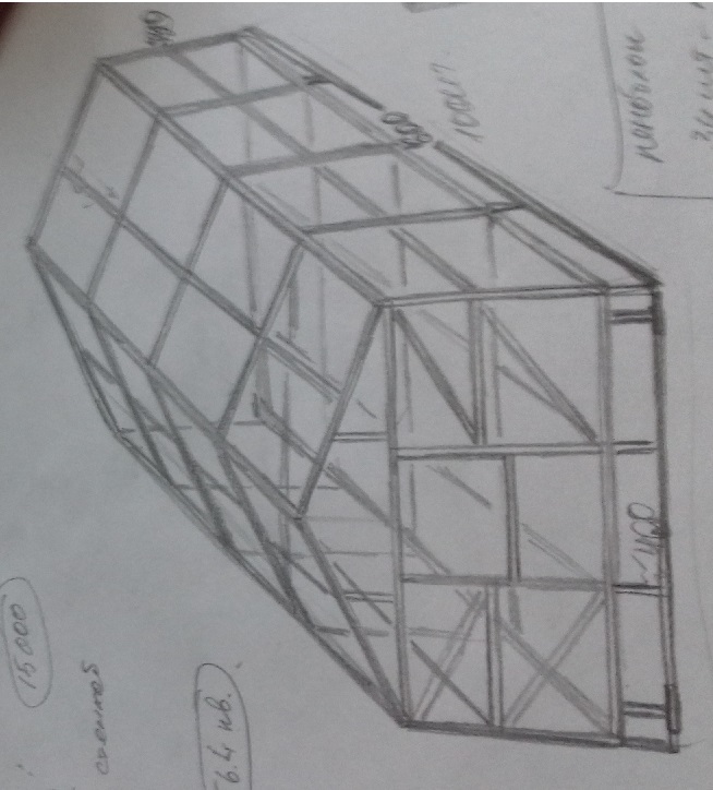

Здарова всем.
Народ, кто нить имеет опыт постройки утеплённых конструкций из стального профиля? Вопрос больше наверное к "сибирякам" и "среднеполосникам" , на юге наши ньюансы малоактуальны.
Собственно идея такая: Надстроить второй этаж мастерской (гаража 6х4 м.) с теми же габаритами, по высоте только чутка пониже, 210-220 см. от пола до потолка.
Планирую металлокаркас из трубы 50х50х3 мм. Двухскатная крыша, градусов 20-25. Сама крыша и боковые стены закрыть профлистом. Изнутри минвату 50 мм. и обшиваю ОСПэшкой 9 мм. Скат крыши изнутри - та же вата, и потолок так же дополнительно ватой обложить. Торцевые стены снаружи -ОСП, под покраску от влаги.
Стыки профлиста и всевозможные щели-запенить и покрасить.
Теперь собственно сомнения: Так называемые "мостики холода". Это выходит, что вся металлоконструкция зимой будет работать как большой радиатор. А внутренние саморезы похоже напрочь промерзать будут.
Отопление на первом этаже печное. Зимой в минус 30, без печки, внутри ниже -5 не опускается. За 30-40 минут дровами нагоняю до +20, можно и выше но работать уже некомфортно, поэтому заглушаю поддувало до минимума. Под потолком-Ташкент, поэтому на второй этаж отдельно отопление не планирую, обогрев за счёт естественной циркуляции воздуха. Ну может инфракрасники, есть парочка двухкиловаттных панелей.
Вернёмся к моим сомнениям...Может изнутри , на каркас нашить бруса 50х50 и утеплитель уже 100 мм , а не 50?
Не ну, понятно, что лучше будет, имеет ли смысл так заморачиваться? Перерасход утеплителя в два раза...
А , забыл, из дерева не хочу, потому как не люблю эту возню с дровами. А из пеноблоков очкую, боюсь тяжеловато будет стенам. Фундамент хороший, но вот две стены всего в полкирпича.
Чё то типа этого
Сообщение отредактировал Евгений622: 04 Август 2020 - 12:10

#674 OFFLINE   preps
Отправлено 04 Август 2020 - 12:25
Здарова всем.
Чё то типа этого
Я сейчас делаю практически тоже самое. Только получается 7.5м х 6м высотой до потолка 3м.
Навес для машины. Типа гараж в дальнейшем. Закрутил пока винтовые сваи по периметру.
Тоже думаю чем обшить.

#678 OFFLINE   Евгений622
Отправлено 04 Август 2020 - 13:07
Пенопласт не хочу. Загореться может, если потом внутри варить буду.
Это не самое неприятное.
Пенопласт плохо пропускает влагу, практически нихера. Профлист под ним вспотеет.
Панелями обшейся.А каркас такого размера можно хоть с уголка 40х40 варить.
Панели посмотрел, главный плюс- уже собрано в одном куске. Но кромсать всё равно придётся. Опять же самому собрать железо+минвата+ОСП выходит дешевше (по моим подсчётам) - стены внутри хочу пожёсче, чтобы можно было поизвращаться с обстановкой.
Ну и думаю ещё степлером прищёлкать блестючий утеплитель 5 мм. по всему помещению. На первом этаже он себя отлично проявил, как в термосе.
Насчёт нагрузки, по опыту знаю , что наметает на крышу до 1.5 метров. Плюс ко всему, крыша хоть и утеплённая, но к весне намерзает до 30 см. льда. Погода у нас нестабильная, ветра мощные бывают нередко, не сложило бы весь этаж.
Хочу ещё основание к крыше на анкера замандячить, штук 20. Крыша :  НКТ+шифер+бетон (около 10 см.) Вроде без армирования, хотя ХЗ. Когда лаз выпиливать начну-узнаю)))
А чё под профлист класть ? плёнку можно? (у меня её просто дохера, вторичка серенькая)
Тесть , когда дом строил, везде пароизоляцию стелил. Такая широкая прозрачная ткань, типа бумажного полотенца, потоньше только

#679 OFFLINE   Карпуха
Жень, 50 мм утеплителя - мне кажется очень мало, раз температура -30 бывает. Хотя бы 100 мм.
У меня такие же сэндвич-панели на крышу, как на видео выше. Пришлось брать разные по толщине, т.к. еле набрали мне некондиции. Хорошо работать стали, некондиции нет совсем. Новые бы мне встали около 300 т.р. на мою площадь. Один скат будет с ватой 200 мм, второй скат (больший) из 100 мм, но из пенополиуретана (там немного по другому название, фиг выговоришь). Но эти 100 мм равны по теплопроводности 260 мм ваты. По горючести огонь не поддерживает. Жена друга работает на этом заводе, она мне откладывала всю некондицию. Говорит, с таким наполнителем очень много заказов. А на тоньших панелях очень существенная экономия на саморезах из-за их длины.

#680 OFFLINE   Евгений622
Отправлено 04 Август 2020 - 13:21
Из трубы планирую только несущие, на проставки и укосины естественно чего полегче поставлю. В общем так и думал -уголок.
Вооот)))) Ключевые слова - "жена друга" и "на заводе".
Смотрел я эти панели, блин дорого.
Скорее всего ватой буду, Технониколем. Мне по площади, с учетом потолка и ската крыши на десятку затариваться.
Панели почти в два раза дороже встают, да и, если честно я их как-то сразу отмёл.
Ролик посмотрел, я кровельные панели и не видел у нас. Надо пошарить по базам, прикольная штука
