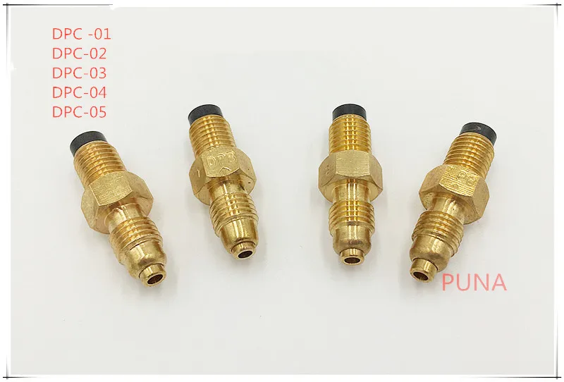

Установил штуцера с клапанами.
поделитесь ссылкой, такая же фигня, пока прокачаешь дальний угол, везде уже течет... потому что трубки пустые ((
Не скажу, что за штуцеры заменил joi, я могу только объяснить причину такого поведения.
Просто маслораспределители использованы без обратного клапана.
Например вот такие
Поскольку они не имеют на дозаторах (на выходе) обратного клапана, то они ведеу себя как сообщающиеся сосуды. После прекращения прокачки масло перетекает из всех трубок в самую нижнюю каретку.
Есть дозаторы с обратным клапаном
И если они собраны без свищей, то масло из трубок не вытеакает.
