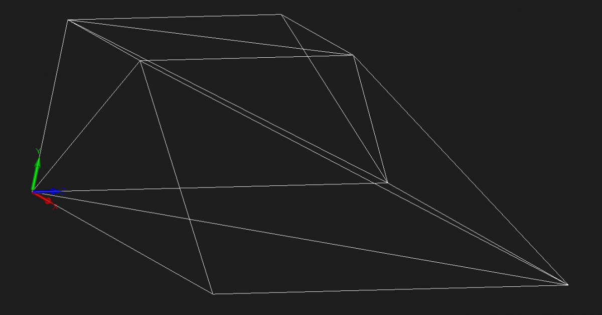

Здравствуйте! Осваиваю науку фрезерования. Изучаю ArtCam. Нашел в интернете эскиз стола на станок. Скачал в STL формате, но при импортировании в ArtCam  открывается странным образом. Размер стола 600 х 400. Плоскость после импортирования как бы ломается в виде перевернутой буквы Т или как обозначение перпендикуляра. Стол, который загружаю оказывается как бы внутри вертикальной  плоскости этой перевернутой буквы Т. Если кладу эскиз на горизонтальную плоскость, то вертикальная все равно остается.  Подскажите как исправить?  Ссылка на файл: https://a360.co/2T6bstS.
Вот такой стол.
Вот так получается.
Что не так делаю?
все там нормально открывается ; просто он стоит на боку, перед вставкой поверните по икс минус 90 гр., и откорректируйте положение

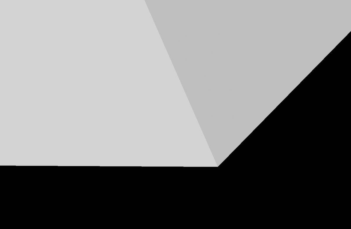

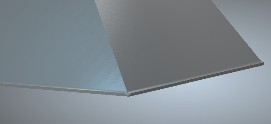

Здравствуйте, столкнулся с такой проблемкой, рисую модель, сохраняю в stl, импортирую в арткам. вроде все хорошо, но снизу остается ступенька в 1,5 мм.
подскажите, что делаю не так

Это реальная проблемка или вы тут загадки загадываете? На первой картинке показана симуляция обработки. У вас вектор границы обработки вероятно сделан без отступа от модели. Вот фреза и недорабатывает.

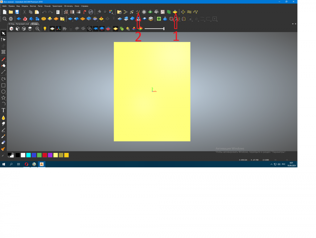

1 Вставили модель - жмем создать вектор вокруг рельефа
2 Выделяем нужный вектор - смещаем внутрь или наружу, на указанное расстояние
После этих манипуляций, вам придется еще освоить перемычки (факультативно)
