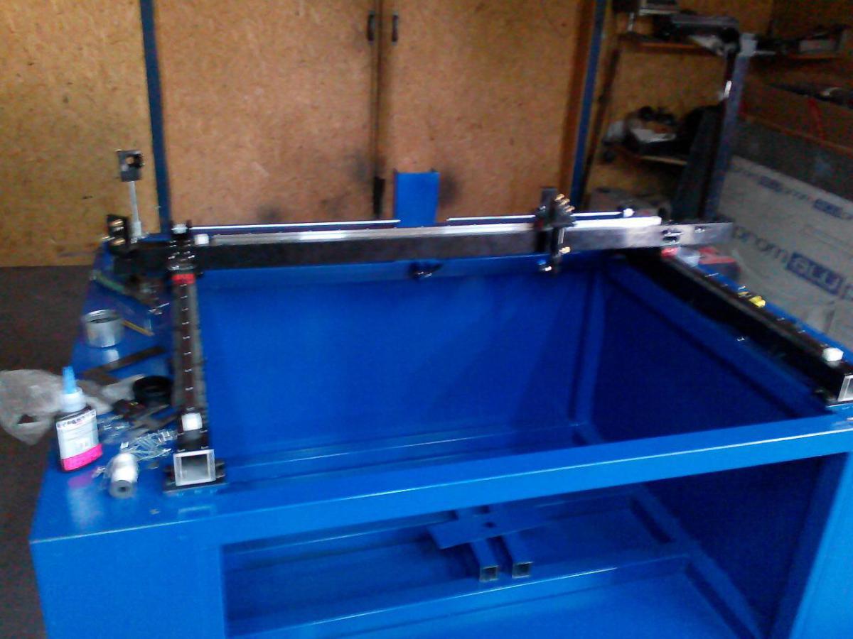

Раму сварили (правда с 2 раза ),покрасили
Началась сборка ,пока вывел плоскость ну и разная мелочевка
Подскажите какой контроллер взять для чиллера,в других темах ссылки не работают
За фото прошу извините ,завтра попробую сделать более качественные фото
(вечно времени не хватает )

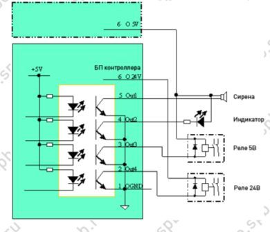

Ребята подскажите за что включают эти реле
В тексте написано что они зарезервированы но чем
напомню Контроллер RuiDa  RDLC320
Сообщение отредактировал Павел1702: 05 Июль 2016 - 23:14

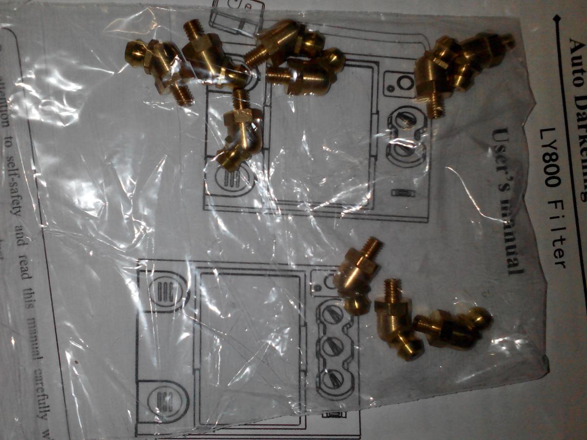

Чиллер тоже в процессе ,у холодильщиков сезон
Если кому надо могу продать по Украине
5 шт -100грн
Китаец продавал только комплект из 10 шт
