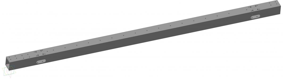

Вот пока все что нарисовали ,конечно очень мало но было всего пол дня
Может кто подскажет где можно скачать 3D модели головы и рельс HIWIN
