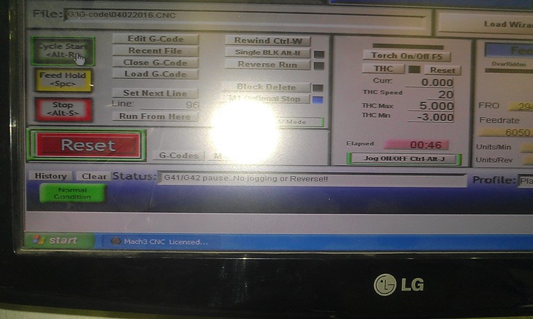

Всем доброе утро.
Вот решил написать и попросить помощи .
И так есть стол плазменной резки самодельный,  Уп делаю в пронесте 2012, нашел простпроцесор для мача , но тут появилась ошибка. Мач3 не нравиться команда  в коде G41 , фото ошибки прикрепляю, помогите решить эту проблему , получаеться у меня датчик положения метала начинает ехать в верх , а при прогонке макроса все нормально.
И еще вопрос как сделать таблицу под разные материалы?
Вот фото ошибки

вот, при чем раньше работало , а купили линцензию мача так что то случилось с корециой,  может в маче надо что то включить?
Еще при виполнение этого кода при натыкания стола на макрос м03 датчик плоскости метала не идет в низ а ещед верх, и в этот момент пишет что то точно не помню что G41/G42 енебел и cancel G40

Код G41 это коррекция на ширину реза. Pronest в процессе вывода УП к коду G41 добавляет параметр К1,6 что значит ширина инструмента 3,2 мм. Но только в маче Код К это параметр круговой интерполяции по оси Z. Видимо по этому он у вас и едет на верх. Параметр коррекции ширины реза обозначается кодом Q кажется (радиус инструмента при коде G41/G42). Но могу и ошибаться  :crazy:

Всем здравствуйте, такой же вопрос по постпроцессору. Не могу настроить ширину реза и длительность прокола. постпроцессор переделал думал будет ширину хоть регулировать а БОЛТ  не хочет(((((. теперь выдает код в виде G41Q2 Но всеравно пишет G41/42 canceled g40 mode enabled и не хочет ничего регулировать ((((

Здравствуй, регулировка ширины реза и задержка прожига регулируется в таблице настроек Exel. Параметр Kerf - половина ширины реза, параметр Pierce Delay - задержка прожига в сек. Примерная таблица приложена  :D . Настраивается под каждую толщину листа и ампераж.
