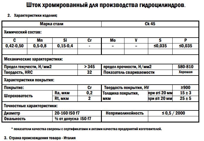

Валы полированные прецизионные применяются для создания систем точных линейных перемещений и как направляющие в станках с ЧПУ, координатных столах. Валы закалены до твердости 60 по шкале HRC и отполированы на специализированном оборудовании, покрытие - хром.
а вот мой шток, он в три раза дешевле но не каленый а валы закалены на 1 мм
покрытие у них хром, и на валах хром. Почему нельзя применить шток? типа если он не каленый его помнёт а под ним хром треснет или че, он же тоже не из ваты.
помогите разобраться
отличаются в принципе по твердости только по HRC валы 60 штоки 32
хехе, продавцы валов ща меня пристрелят а поставщики штоков премию дадут  :crazy:

ну как кривой, 0.5 макс на 2 метра, ну малёх кривой, ладн. так тут скольжения уже не будет, хочу готовые модули по ним гонять, тут понятно что испытания нужны, хотя бы тупо временем, вот походу я и буду первым

Валы закалены до твердости 60 по шкале HRC и отполированы на специализированном оборудовании, покрытие - хром. а вот мой шток, он в три раза дешевле но не каленый а валы закалены на 1 мм  покрытие у них хром, и на валах хром. Почему нельзя применить шток?
Можно. Но лишь в том случае, когда используются подшипники скольжения (бронзовые, медно-графитовые или пластиковые втулки) - то есть удельное давление на поверхность вала невелико, поскольку нагрузка распределена на большую контактную площадь. У шариковых линейных подшипников площадь контакта значительно меньше (удельное давление больше на порядок), на сыромятном валу они моментально накатают канавки.
Ну, правильно догадываешься... Если слепить, допустим, зубило (слесарный инструмент) из пластилина и покрыть его хромом, можно ли будет этим зубилом воспользоваться по прямому назначению?
На штоках пневмо- и гидроцилиндров хромовое покрытие служит для защиты от коррозии и фрикционного износа (истирания). И не более того. Если измерить твердость этого штока по Роквеллу, она будет практически одинаковой до и после покрытия хромом.
ну понятно, канавки по любому накатают, да, хм, а что будет потом?
ваще пасибо большое, уважаемый ТиРекс, вот прям четко, коротко и по существу. Респект!
А потом будут неустранимые люфты, да еще и стремительный износ подшипников из-за "закусывания" шариков в накатанных канавках.
