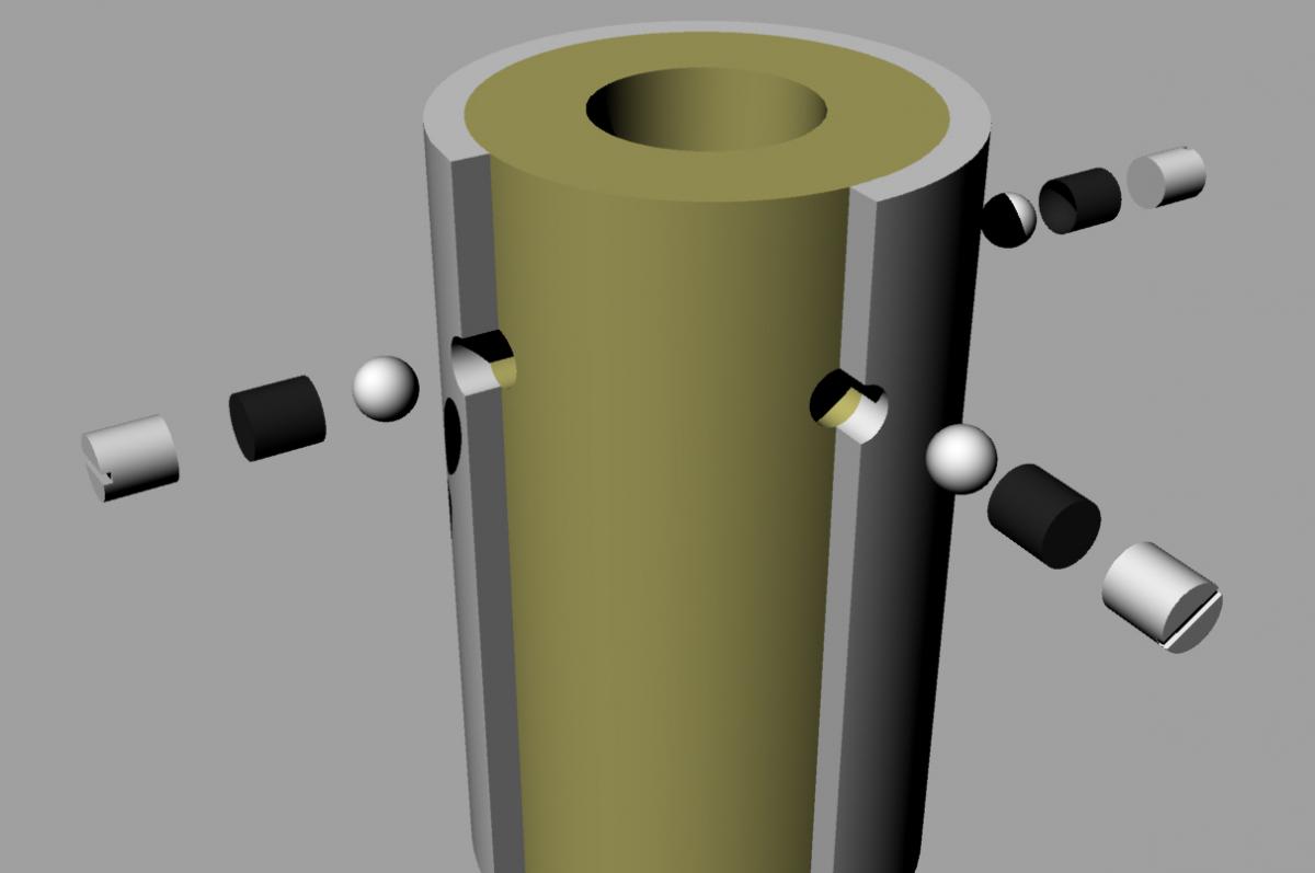

ну кста на картинке над ванночкой черные такие, это ризиновые уплотнители а планки надо заострить что бы плотненько все это прилегало, так в основном защищают фейдеры на муз. аппаратуре от  всяческих попаданий и еще не известно как себя поведут частицы в масле, да скорее всего забьют ходунок но так то я еще хотел гофру-шторку замутить. пойду пока притоплю пыльку в масле, интересно самому стало.
направляйки будут обслуживаться если че, втулки легко можно будет заменить, масло слить через сливной винт, пропустить через фильтр и обратно. Конечно если втулки очень быстро будет хавать поставлю модули, рельсы. Готов менять их раз в 2-3 месяца при интенсивном 3Д вджобе, и  есть мысль регулировать износ винтами, там походу еще буду думать как шарики загнать в скользунок. по одному то легко, сверлю отверстие, кидаю шарик, графитовый уплотнитель, резьба, винт. если интересно, отрисую, обсудим может?

вот как то так, резьбу в лом рисовать

А смысл от этих шариков?  Те же лыжи, только с малым пятом контакта, которым будут корябать кругляки - при такой конструкции НЕТ условий для качения...

Слишком сложно. Можно сделать проще и дешевле - у закаленного винта кончик на сферу обточите и зажмите его до втыкания в поверхность направляющей. Какая разница, чем канавку на ее поверхности корябать, защемленным шариком, или напрямую винтом?
Причем настолько малым, что даже если изготовить "палки" из подшипниковой стали, долго сопротивляться трению при столь высоком удельном давлении они не смогут...
И даже смазка не поможет. По той же самой причине - из-за чрезмерно высокого удельного давления в пятне контакта масляная пленка неизбежно "пробьется" и трение между поверхностями будет сухим.

да, фигня полная, надо что бы они циркулированли.
качение эт чо, типа "катаются" они
