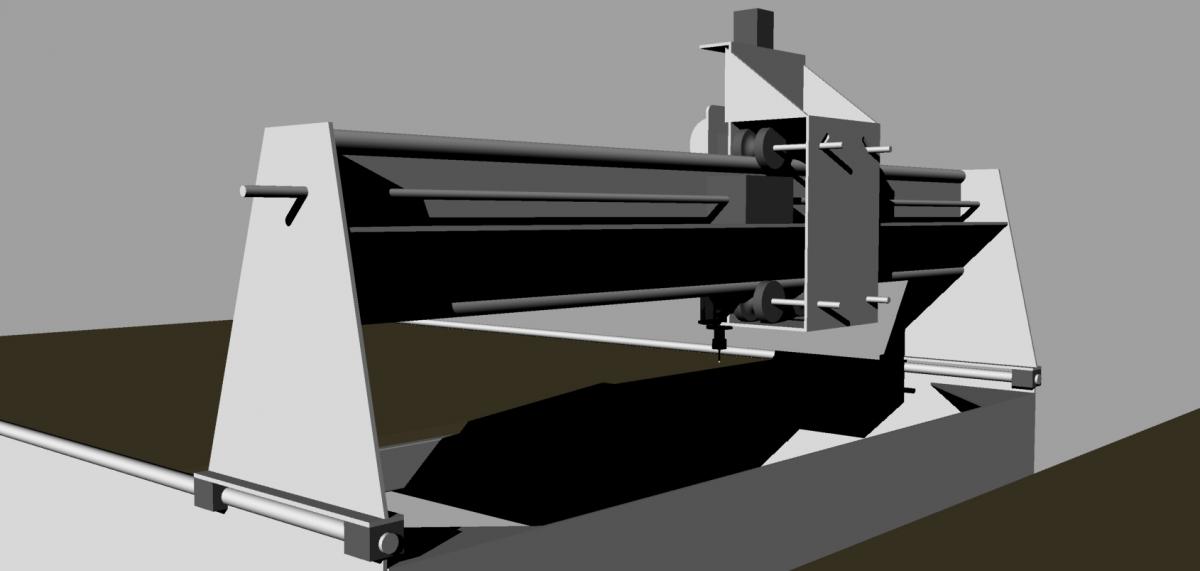

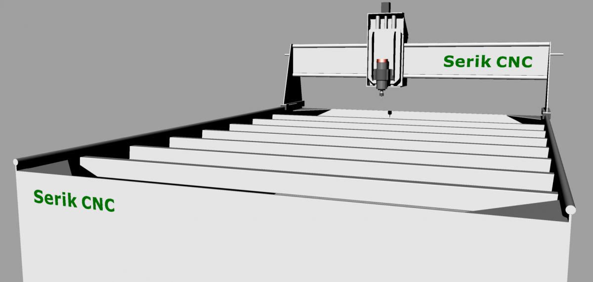

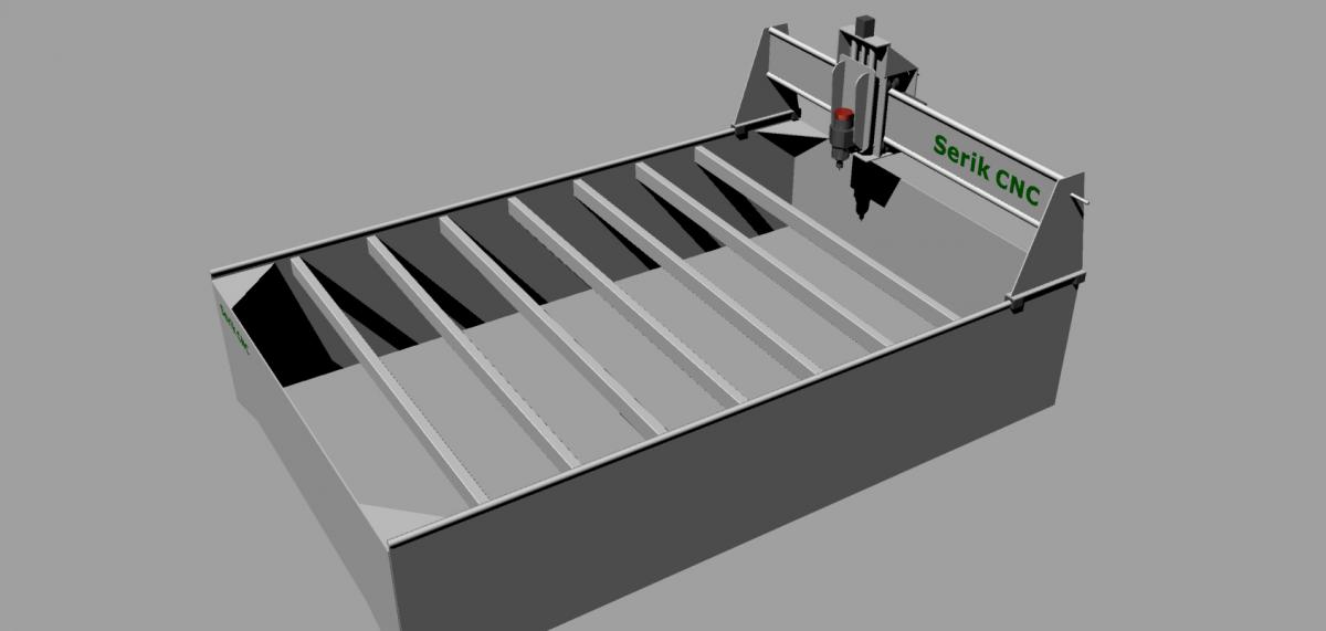

Отправлено 09 Март 2016 - 11:45
концепция скольжения
ушла в небытие как страшный сон
и вот он! пересотворенный!
дитя науки, мне не ведомой ваще
мой верный пёс!
лист стальной 6 мм, нужно ровный поискать.
планирую согрешить, на шток хромированный по Y модули с линейным подшипником поставить, интересно что будет и как скоро с кругом в отличии от закаленных валов.
по X слайдер на базе графитонаполненных роликов. хотя хочется конечно тоже модули, меньше заморочек но нужен вал каленый а это уже десятка.
грубо прикинул, в основном 3D, если по Y проедет метр то по X будет километр. соответственно и требования к ресурсу по осям разные.
с базированием проблем думаю не будет.
я не буду пытаться уложить валы на торец листа вровень, сами валы будут свободно позиционироваться и задавать прямую с порталом а торец лишь будет служить поддержкой снизу. подварить думаю с низу в центре с подрезами на торце катая портал в процессе. планка по X может быть будет торцеваться на чпу, так же с валами вариться. торцы по Y планирую вывести в ручную заводской край листа шкурануть, максимально ровно.
главное раму стянуть плюс минус пять десяток и укрепить
че, как вам? жить будет?
Не, не взлетит...
Неа... Не будет.Вернее будет,но хреново... :rofl:

#196 OFFLINE   3D-BiG
Отправлено 09 Март 2016 - 12:46
Смотрю на картинки и слезы катятся:  портал - пластина, боковые стойки - пластины... Да он колыхаться будет как лист бумаги при любой попытке поехать как вперед -назад, так и влево-право....
А в Пурелоджик я несколько раз наступал - Гуано.... Я об этом писал раньше  неоднократно, но сейчас горечь утрат поутихла.... Кстати я у них после попыток найти правду попал в черный список, который и возглавил, т.к. был и первым и единственным....
#197 OFFLINE   Serik
Serik
  • 387 сообщений
  • Из:не в Москве
Отправлено 09 Март 2016 - 12:52
портал Т образный, на боковинах ребра не дорисованны, сталь 6 мм, шпиндель 1.5 кв, неужели будет мотылять его
#198 OFFLINE   3D-BiG
Отправлено 09 Март 2016 - 12:56
На боковинах ребер НЕ видел, да и Т-обранность на скручивание НЕ работает.... А скручивать будет, а раз будет, то и вибрировать будет...
#199 OFFLINE   Serik
Serik
  • 387 сообщений
  • Из:не в Москве
Отправлено 09 Март 2016 - 12:59
ребра будут, а где Т там кароч снизу уголки еще в тени их не видно, и сверху могу продублировать. понял про скручивание, мерси, буду усиливать.
