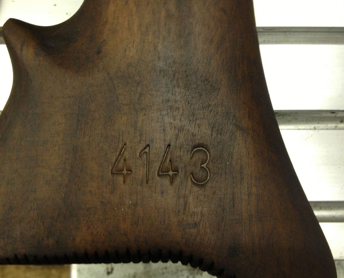

Посоветуйте как сделать клеймо для горячего тиснения по круглой поверхности. Желательно чтобы сзади клейма было резьбовое соединение для паяльника.
Клеймо необходимо для нанесения текста на деревянный бочонок как альтернатива лазерной гравировке (фото примера гравировки во вложении)
